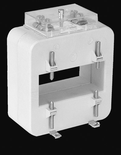

Трансформаторы тока ABB типа ISWb2

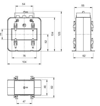

РАЗМЕРНЫЙ ЭСКИЗ
ISWb2 - трансформатор для шин макс. 75 x 30 мм
* Существует возможность заказа трансформаторов с другими параметрами после предварительного согласования с производителем.

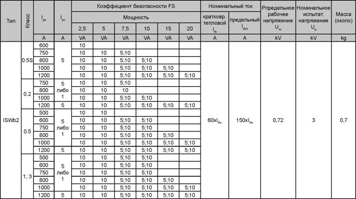

РАЗМЕРНЫЙ ЭСКИЗ
