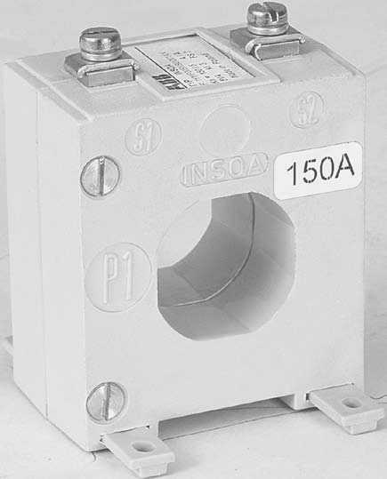

Трансформаторы тока ABB типа INSOA

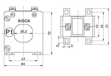

Размерный эскиз ТТ
Трансформаторы тока ABB типа INSOA размеры
INSOA - трансформаторы тока для кабеля максимальным диаметром 30 мм либо шины максимального сечения 330 x 10 мм
