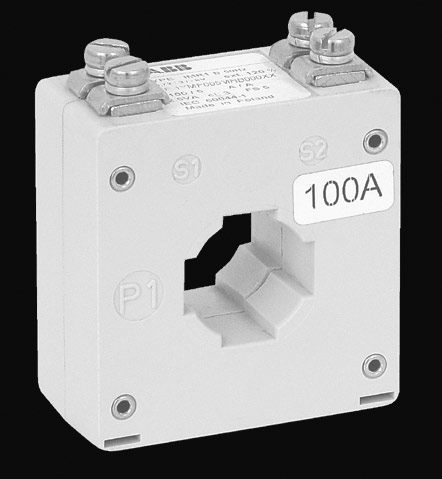

Трансформаторы тока ABB типа IMR1a; IMR1b

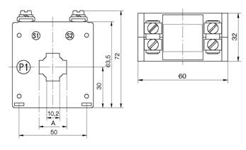

Размерный эскиз ТТ
IMR1a - трансформаторы тока для кабеля максимальным диаметром 18 мм либо шины максимального сечения 20 x 10 мм IMR1b - трансформаторы тока для кабеля максимальным диаметром 23 мм либо шины максимального сечения 25 x 10 мм
Исполнение
с вторичными зажимами
Трансформаторы тока ABB типа IMR1a; IMR1b с вторичными зажимами

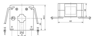

Исполнение
с выведенными проводами LYc дл. ок. 20 см
Трансформаторы тока ABB типа IMR1a; IMR1b с выведенными проводами
Для исполнения IMR1a величина A = 20,5 мм
Для исполнения IMR1b величина A = 25,5 мм

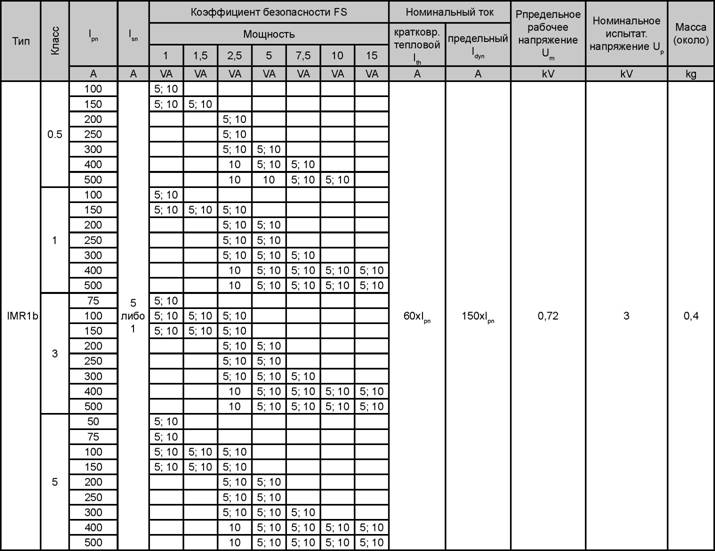

Трансформаторы тока ABB типа IMR1a характеристики
* Существует возможность заказа трансформаторов с другими параметрами после предварительного согласования с производителем.
Трансформаторы тока ABB IMR1b характеристики
