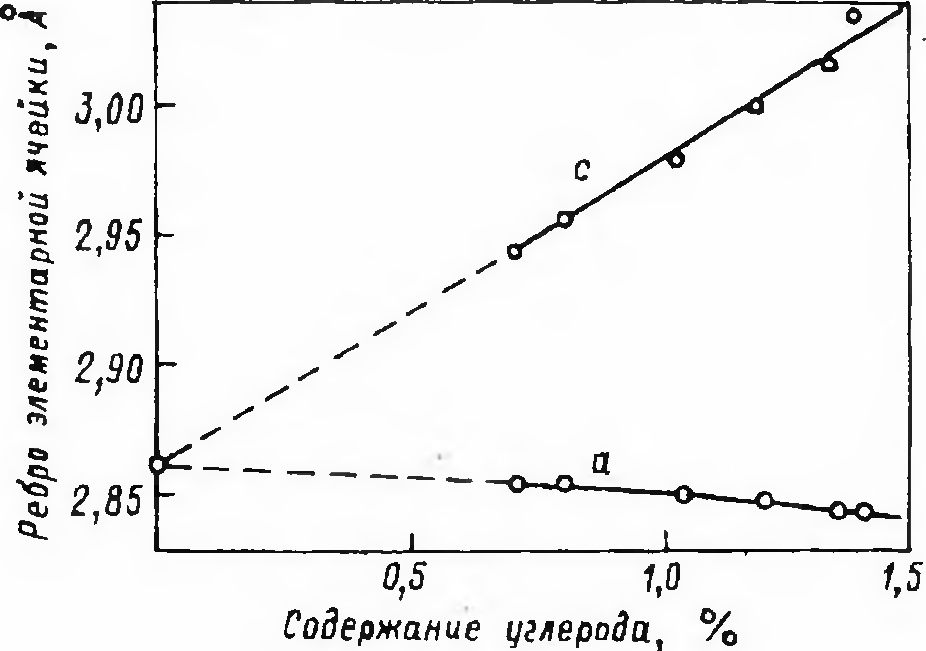

Мартенсит закаленной стали представляет собой однофазный пересыщенный твердый раствор углерода на основе а-Fe. Вследствие упорядоченного расположения атомов углерода в октаэдрических пустотах вдоль оси с, решетка мартенсита приобретает тетрагональность (наличие двух периодов решетки а и с), которая увеличивается с увеличением углерода (рис. 5). Мартенсит закаленной стали с 1,7 % С имеет максимальное значение с/а — 1,08.
Зависимость периодов решетки мартенсита от содержания углерода
Рис. 5. Зависимость периодов решетки мартенсита от содержания углерода
Рентгенограмма мартенсита отличается от рентгенограммы феррита появлением двойных дифракционных линий на месте линий (110), (200), (211) и (220) и тройной линии на месте линии (310) феррита. Это связано с появлением тетрагональности решетки, которое проявляется в увеличении расстояния между линиями с увеличением содержания углерода. По величине периодов решетки мартенсита определяется содержание углерода и аналитически эта зависимость выражается уравнением:
а = 2,866 — 0,015р с = 2,866 + 0,118р; с/а=1 + 0,0467р, (5.31), где р — содержание углерода, масс, %.
