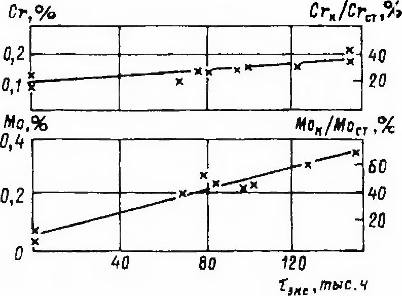

Изменение содержания хрома и молибдена в карбидах в процессе эксплуатации стали
Рис. 7. Изменение содержания хрома и молибдена в карбидах в процессе эксплуатации стали 12МХ при 510 °C
Наиболее распространенными карбидами в сталях являются: карбиды типа МС, где М — легирующий элемент типа титана, ниобия, циркония; карбиды на основе хрома типа М7С3 и М23С6; карбиды типа М2С, содержащие молибден и вольфрам. Комплексные карбиды типа М23С6 и М6С образуются на поздних стадиях старения в низколегированных сталях или являются основными карбидами в высоколегированных сталях. Карбидные фазы в сталях, как правило, исследуются методами фазового физико-химического анализа, позволяющего определять не только структуру образующихся карбидов, но и их количество, и перераспределение легирующих элементов между карбидами и матрицей (рис. 7).
