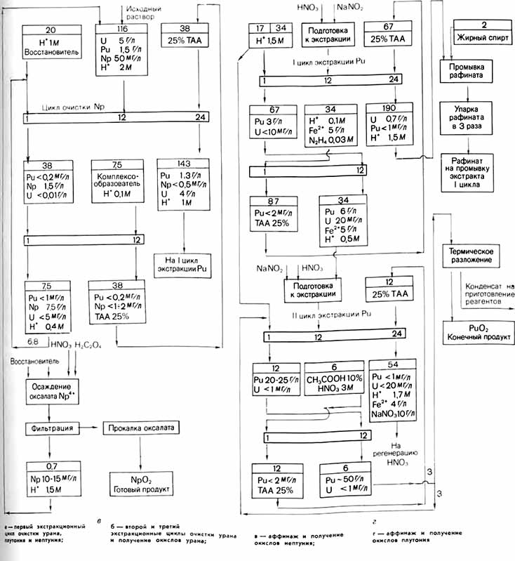

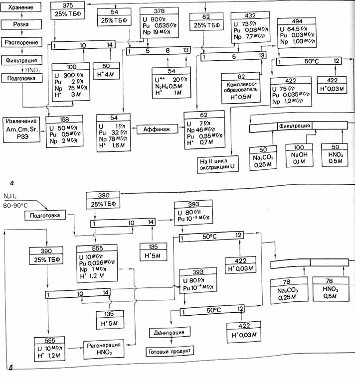

В результате многолетней работы большого коллектива ученых, технологов, конструкторов и проектировщиков была разработана технологическая схема регенерации твэлов ядерных реакторов типа ВВЭР и РБМК (рис. 3.14), обеспечивающая очистку урана, плутония и нептуния от продуктов деления и высокую степень их извлечения (табл. 3.5).

Рис. 3.14. Токологическая схема регенерации твэлов ВВЭР

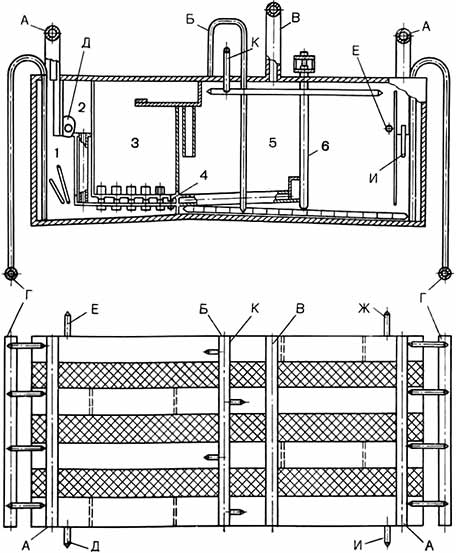

Рис. 3.15. Экстрактор смеситель- отстойник:
А — подача пульсации; Б — барботаж; В — сдувка; Г — опорожнение; Д — вход органического раствора; Е — выход органического раствора; Ж — вход водного раствора; И — выход водного раствора; К — обмывка; 1 — пульсационная камера; 2 — фотокамера; 3 — смесительная камера; 4 — сопло; 5 — отстойная камера; 6 — рециркуляционное устройство

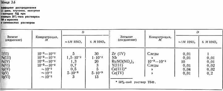

Как видно из табл. 3.6, U (VI), Pu (IV) и Np (VI) извлекаются в органическую фазу с высокими коэффициентами распределения, в то время как продукты деления экстрагируются слабо. На этом основан принцип очистки ценных компонентов от радиоактивных ПД.

Извлечь ценные компоненты и получить высокую степень очистки от продуктов деления за один контакт («теоретическую тарелку») невозможно, для этого требуется от 8 до 12 теоретических тарелок. В совокупности эти одноступенчатые ячейки образуют аппарат. В одном цикле обычно находятся три аппарата — аппарат экстракции, аппарат разделения урана и плутония в аппарат реэкстракции урана.

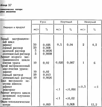

В зависимости от производственных условий последовательность извлечения элементов можно изменить: вначале проэкстрагировать Pu (IV), оставив Np (V) в рафинате. После реэкстракции из водных азотнокислых растворов следует осадить оксалаты плутония и нептуния и прокалить их до окислов. Технологические потери ценных элементов приведены в табл. 3.7.

Смесители-отстойники представляют собой простую конструкцию из набора смесительных и отстойных камер (рис. 3.15). Перемешивание фаз осуществляют при помощи как мешалок, так и «воздушных»
пульсаторов. Аппарат обеспечивает устойчивые гидравлические показатели. Остановки аппарата не влияют на технологический режим. Вместе с тем из-за большого суммарного времени нахождения фаз в отстойных зонах увеличиваются степень разложения экстрагента и интенсивность образования межфазных взвесей. Время пребывания экстрагента за один оборот в головном экстракторе составляет 30—40 мин.
