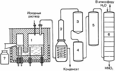

Аппаратурная схема установки остекловывания отходов
Рис. 3.16. Аппаратурная схема установки остекловывания отходов:
  1. — электропечь; 2 — барботер-конденсатор; 3 — фильтр грубой очистки газов; 4 — фильтр тонкой очистки газов; 5 — колонка для улавливания паров RuO4; 6 — адсорбционная колонка для очистки газов от окислов азота; 7 — приемная емкость для слива стекла
Достигнуты успехи в совершенствовании оборудования процесса остекловывания, разработке технологии электроварки стекла. В результате отработан и проверен на имитаторах процесс электроварки стекла в керамической печи производительностью 120 л/ч (рис. 3.16). Полученные материалы помещают в контейнеры емкостью 200 л и направляют на хранение в вертикальные бетонные трубы, продуваемые для охлаждения воздухом.
