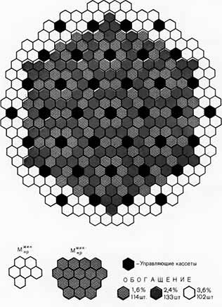

Геометрия контуров теплообмена и других устройств должна исключать возможность образования вторичной критической массы в случае разрушения оболочек твэлов и вытекания расплавленного ядерного топлива. Советский Союз оказывает помощь в создании АЭС многим странам, поэтому критерии безопасности, которым должны удовлетворять АЭС, отражают мировые достижения в этом вопросе.

Рис. 4.3. Картограмма загрузим реактора РБМК

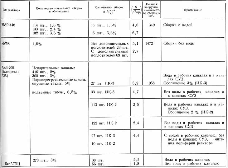

Таблица 4.1 Характеристика критических нагрузок
Возможность образования локальных критических масс в реакторе приводит к сильной зависимости эффективности органов компенсации реактивности от положения в реакторе других компенсирующих органов, в связи с чем должна быть определена конфигурация взаимного расположения органов компенсации, когда каждый из них имеет наименьшую эффективность. Особенно это важно для органов, выполняющих задачи аварийной защиты. Также важно знать и ситуацию, когда критичность реактора определяется практически воздействием одного органа (из-за слабого взаимодействия компенсирующих кассет друг с другом), например взвод первой кассеты или застревание одной из кассет в режиме аварийной защиты в реакторе с неоднородными свойствами, зависимость эффективности первой взводимой (или последней опускаемой) кассеты не только от ее расположения в активной зоне, но и от свойств расположенных рядом кассет. Для таких реакторов при нарушении регламента пуска наиболее эффективным средством устранения нарушения является сброс органа управления, вызвавшего это нарушение.
Эффективность органов компенсации зависит от взаимного расположения других органов: в реакторе ВВЭР-1 при различном положении органов СУЗ эффективность центральной компенсирующей кассеты может изменяться в 75 раз. Поэтому при выборе последовательности движения органов СУЗ в ВВЭР учитывают следующие требования:
  1. эффективность аварийной защиты должна быть максимально возможной и не меньше доли запаздывающих нейтронов без учета влияния одного наиболее эффективного органа;
  2. эффективность групп компенсирующих кассет, используемых в режиме автоматических регуляторов, должна быть достаточной для отработки значительных возмущений в реакторной установке (например, отключения турбины), но не чрезмерно большой, чтобы скоростная эффективность оставалась в безопасных пределах;
  3. эффективность регуляторов должна быть стабильной во времени и возможно меньше зависеть от размещения в зоне поглотителей других органов СУЗ; эффективности рабочего и резервного регуляторов должны быть близкими;
  4. неравномерность тепловыделения, возникающая из-за деформации нейтронного поля поглотителями компенсирующих кассет, должна оставаться в допустимых пределах при работе реактора на большой мощности. Кассеты в группах должны передвигаться симметрично.
