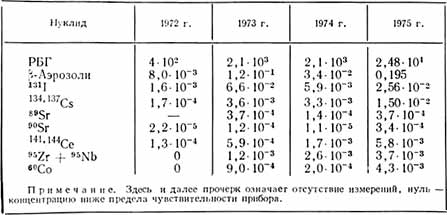

Таблица 5.2. Газо-аэрозольные выбросы НВАЭС, кюри/год (III и IV блоки)
Концентрация радионуклидов в почве и в растительности практически совпадает со значениями, характерными для глобальных уровней.
Таким образом, радиационная обстановка в районе размещения одной из крупнейших АЭС — Нововоронежской — характеризуется практически только естественной радиоактивностью и глобальными загрязнениями биосферы от ядерных взрывов. Эта станция не загрязняет окружающую среду, а расчетная среднегодовая доза на отдельные лица из населения сравнима с колебаниями естественного фона и не превышает 2 мбэр.

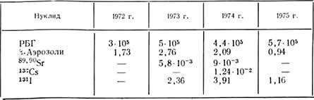

Таблица 5.3. Газо-аэрозольные выбросы БАЭС, кюри/год
БЕЛОЯРСКАЯ АЭС им. И. В. КУРЧАТОВА (БАЭС)
В отличие от описанных выше двухконтурных АЭС типа ВВЭР БАЭС имеет одноконтурные ядерные реакторы канального типа. Блоки I и II электрической мощностью 100 и 200 Мвт не являются серийными, по существу это экспериментально-промышленные предшественники серийных уран-графитовых ядерных реакторов большой мощности канального типа РБМК-1000.
Газо-аэрозольные выбросы на БАЭС представлены в табл. 5.3. Концентрация радионуклидов в атмосферном воздухе и плотность выпадений несколько выше по мере приближения к АЭС, однако их абсолютные значения также весьма незначительны.

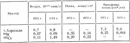

Таблица 5.4. Концентрация и плотности выпадения радионуклидов вблизи БилАЭС
В районе БАЭС наблюдается некоторое увеличение поля γ-излучения (5—6% ПД вблизи АЭС), обусловленное выбросом РБГ и отложением нуклидов на почве, однако при этом следует учитывать повышенный фон радиации,  вызванный содержанием естественных радиоактивных элементов в породах.

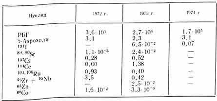

Таблица 5.5. Газо-аэрозольные выбросы реакторов НИИАР, кюри год
Суммарная активность годовых сбросовс дебалансными водами двух блоков в десятки раз меньше активности этих нуклидов, выпадающих на площадь Каперской губы с атмосферными осадками. Концентрацияв морской воде около АЭС составляет 0,3—0,6 и 0,5— 0,8 пкюри/л соответственно.
