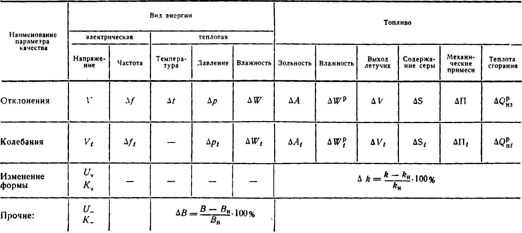

где k и kn — фактическое и нормативное (нормальное) содержания крупной фракции в твердом топливе. Показатели качества энергии (табл. 1) могут быть определены путем расчетов или же с помощью измерительных приборов. Расчет показателей качества электрической энергии приводится в работе [35].

Таблица 1
