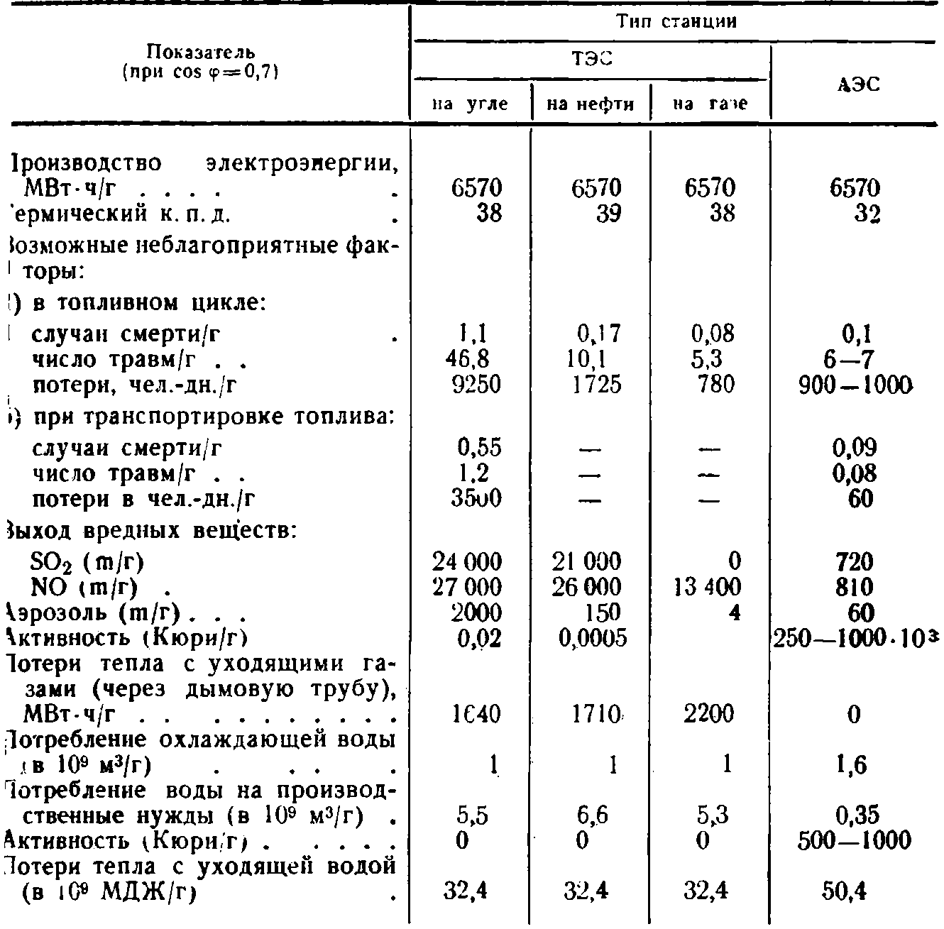

Влияние типа электростанций и их основных технико-экономических показателей на окружающую среду показано в табл. 9 по данным Атомного института австрийских университетов 39, с. 246].
Таблица 9
Данные табл. 9 верны в среднем для электростанций единичной мощностью 1000 МВт. Как видно из таблицы, выход вредных веществ зависит от вида энергоносителя, на котором работает электростанция. Наибольший выброс вредных веществ, и в первую очередь окислов серы и азота, приходится на электростанции, работающие на угле и нефти. Наличие таких выбросов не может не сказываться на качестве окружающей среды.

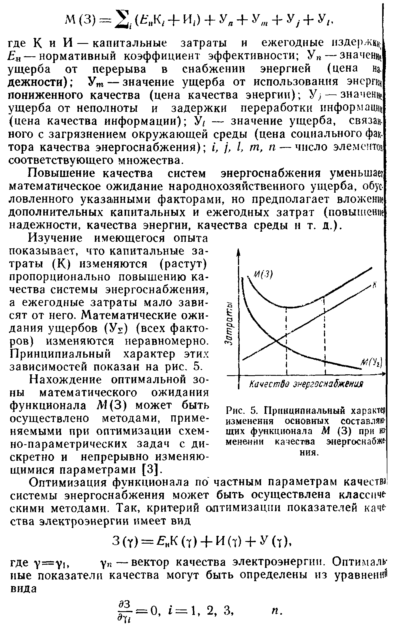

С учетом сказанного критерий эффективности для оценки мероприятий по повышению качества энергии может быть представлен в виде
где К — капитальные затраты, руб.; И — ежегодные издержки, руб./г; М(У)—математическое ожидание народнохозяйственного ущерба при использовании энергии пониженного качества, руб./г.

Как показывают исследования советских ученых и специалистов, повышение качества энергии и топлива связано с увеличением затрат на стадии производства (добычи), преобразования и распределения (обогащения), но при этом уменьшаются затраты на стадии использования этой продукции, а значит, уменьшается ущерб народного хозяйства. Возникает задача нахождения оптимального качества энергии, топлива и степени надежности энергоснабжения в народнохозяйственном аспекте. Кроме того, должны быть учтены социальный и экологический факторы повышения качества энергоснабжения, а также качество (определенность) той информации, на которой основаны оптимизационные расчеты.
