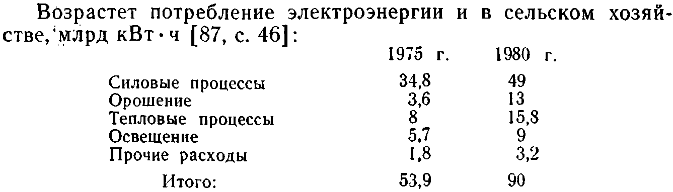

В сельскохозяйственном производстве подлежит механизации на базе электрификации большой комплекс стационарных процессов. Одним из важнейших условий повышения эффективности сельского хозяйства является комплексное энергоснабжение производственных и бытовых потребителей села.  Сельскохозяйственное производство и сфера обслуживания — крупные потребители электроэнергии и тепла низкого потенциала. Исследования таких организаций, как «Энергосетьпроект», ВИЭО «Сельэнергопроект», показывают, что эти потребители в настоящее время используют более 900 млн Гкал тепла, на получение которого расходуется около 16% всех потребляемых первичны топливно-энергетических ресурсов в СССР.
В перспективе потребление тепловой энергии на селе возрастет почти в 2,5 раза и составит около 20% всех потребляемы энергоресурсов в стране. Электрификация касается таких тепловых процессов, где может быть получен значительный технологический эффект, выражающийся в дополнительном выход продукции животноводства, улучшении ее качества, уменьшение потерь, снижении расходов топлива.

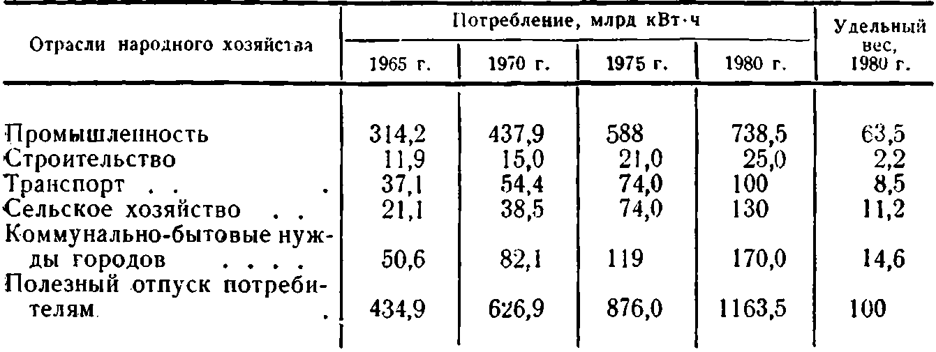

В соответствии с решениями XXV съезда КПСС в 10-й пятилетке возрастает потребление энергии во всех отраслях. Суммарное потребление электроэнергии по важнейшим отраслям промышленности на 1980 г. определено в следующих размерах млрд. кВт-ч

В табл. 2 показано потребление электроэнергии по отраслям народного хозяйства СССР [87, с. 51].

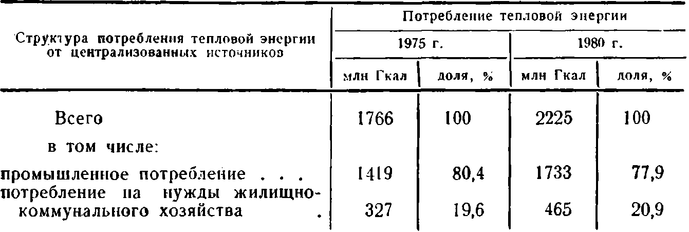

Наряду с ростом потребления электроэнергии увеличится потребление тепловой энергии. Расчетным балансом предусматривается израсходовать на нужды промышленности в 1980 1733 млн Гкал тепловой энергии, что на 22% больше, чем в 1975 г.

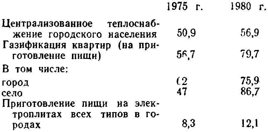

К 1980 г. возрастет потребление тепловой энергии в жилищно-коммунальном хозяйстве (табл. 3). Улучшится снабжение населения топливно-энергетическими ресурсами, %:

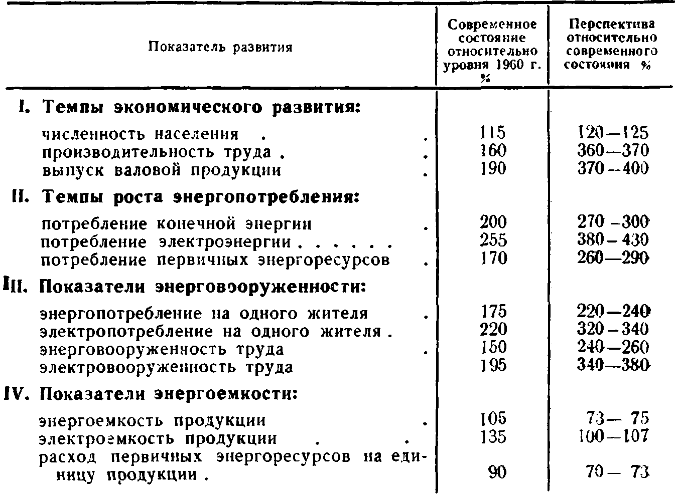

В основном эти тенденции сводятся к следующим:
  1. постоянное повышение энерговооруженности труда;
  2. рост моторизации народного хозяйства;
  3. постоянное повышение количества полезно потребленной энергии и производимых первичных энергетических ресурсов находящихся на одного жителя;
  4. постоянное повышение доли электроэнергии в общем потреблении энергии народным хозяйством;
  5. создание чистого энергоиспользования и улучшения срывами энергетики комфортных условий жизни населения.

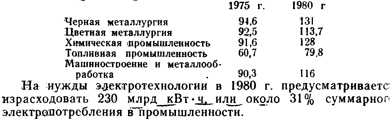

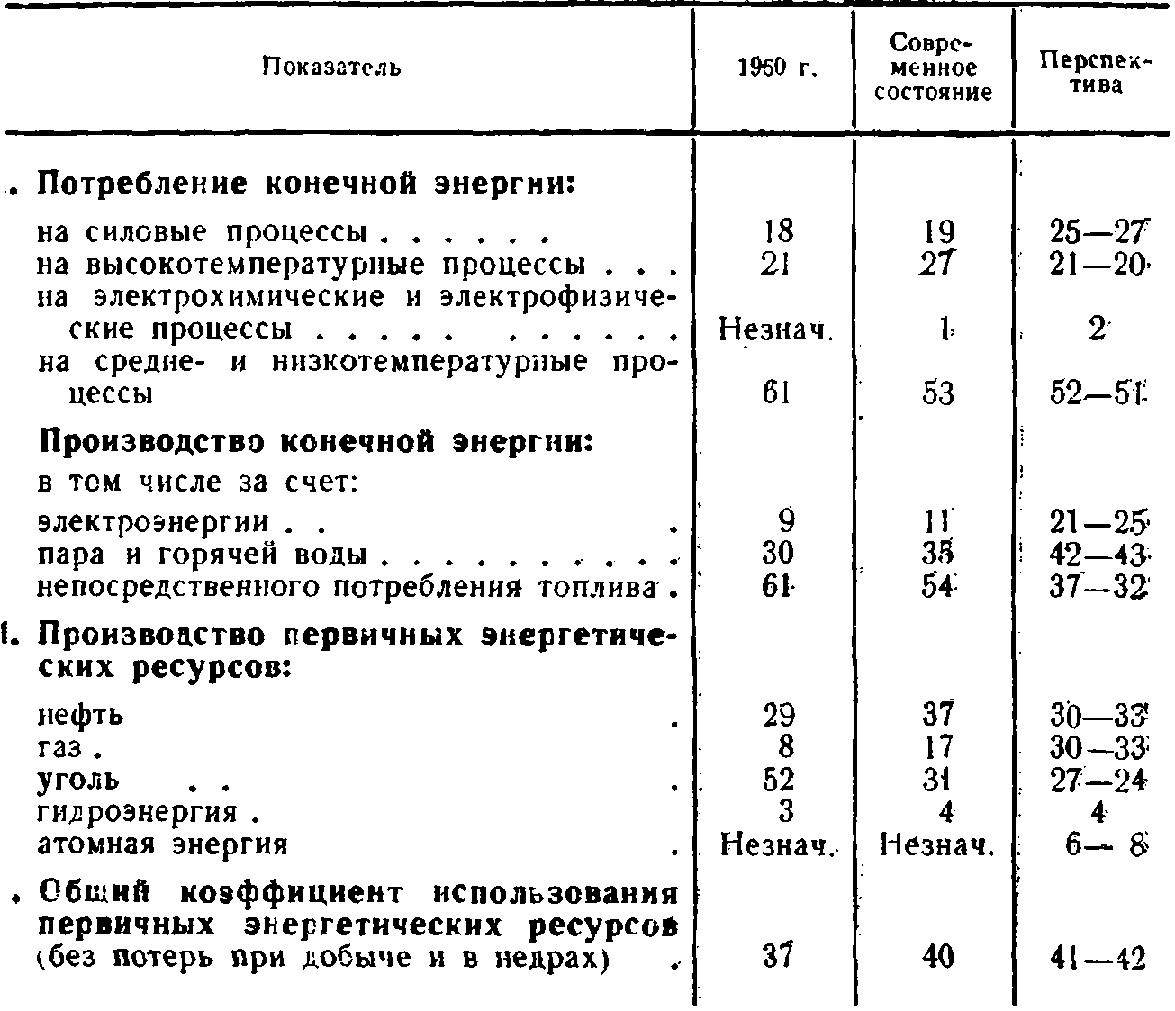

Из внутренних объективных тенденций развития энергетики, наиболее ярко отражающих влияние ее на социально-экономическую структуру роста производительных сил общества, можно выделить следующие [58]:
  1. Сокращение доли непосредственного использования топлива и повышение доли преобразованных видов энергии (см. табл. 5).
