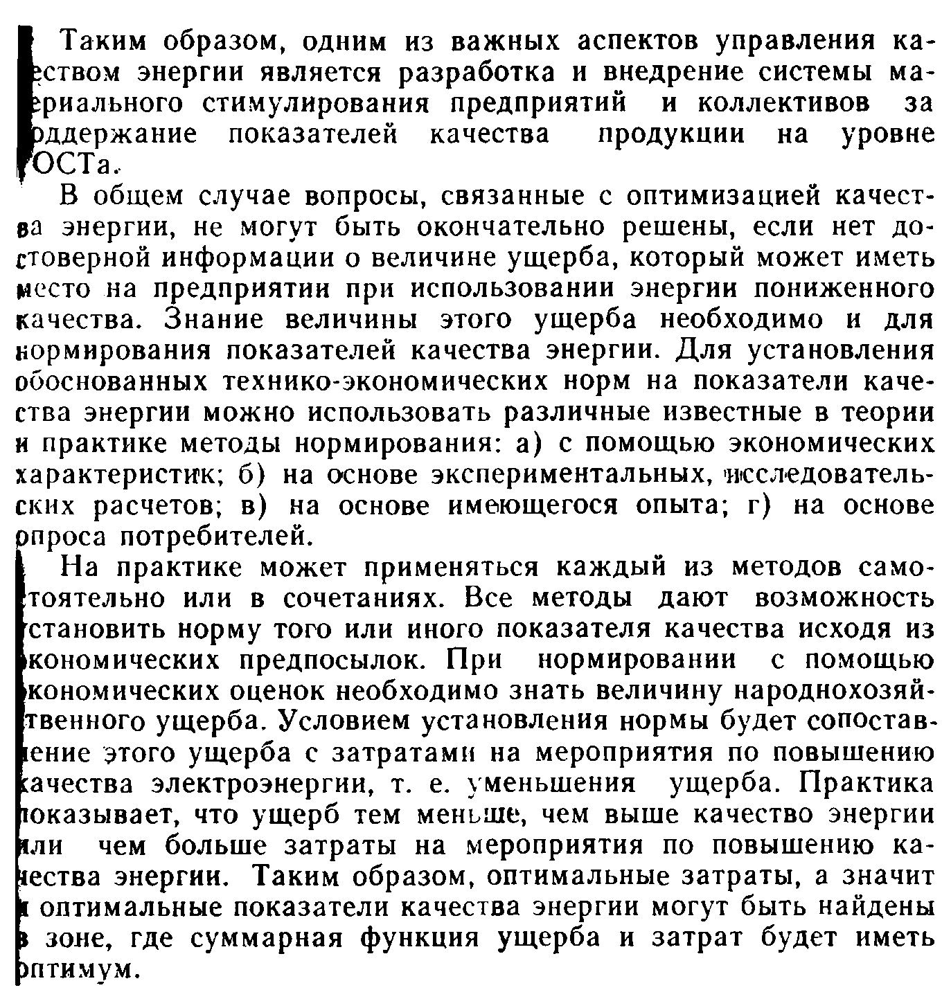

С технико-экономической точки зрения нельзя согласиться с такой оценкой ущерба от понижения качества электроэнергии, что подтверждается работами, проведенными рядом авторов и организаций, в том числе Ленинградским инженерно-экономическим институтом. В работе [12] приведены данные об удельном ущербе при повышении и понижении напряжения против установленных параметров на предприятиях легкой промышленности, составляющем 0,1-0,44 коп на 1% отклонения напряжения и 1 кВт· ч. электроэнергии, потребленной при пониженном ее качестве. При этих величинах удельного ущерба суммарный ущерб предприятий оказался значительно выше, чем 25% стоимости энергии, отпущенной потребителям при пониженном качестве напряжения. С другой стороны, нельзя ограничиваться только требованием к потребителям удерживать значение коэффициента мощности электроустановок не ниже 0,9. В настоящее время при внедрении на ряде предприятий электронно-ионной и полупроводниковой аппаратуры в распределительных электрических сетях имеет место нарушение нормативов качества электроэнергии. В связи с этим расположенные рядом с такими предприятиями другие потребители терпят ущерб, но не по вине энергоснабжающих организаций, а из-за соседних потребителей, что следовало бы учесть в финансовых расчетах за пользование электрической энергией.
Таким образом, при создании системы материального стимулирования поддержания качества электрической энергии необходимо рассматривать различные ситуации взаимоотношений энергоснабжающей организации и потребителей.
Целесообразно разделить по показателям качества электроэнергии материальную ответственность энергоснабжающих организаций и потребителей за обеспечение нормативных показателей. На энергоснабжающую организацию следует возложить материальную ответственность за поддержание тех нормируемых значений частоты и напряжения с допустимыми пределами отклонений по ГОСТу, которые зависят от самой энергоснабжающей организации. В основном к этим показателям относятся отклонения и колебания частоты и отклонения напряжения. Такие же показатели качества электроэнергии, как несинусоидальность формы кривой напряжения, несимметрия напряжения основной частоты и колебания напряжения, должны поддерживаться в пределах допустимых нормативов соответствующими потребителями. Необходимо побуждать их к этому мерами соответствующей материальной ответственности.

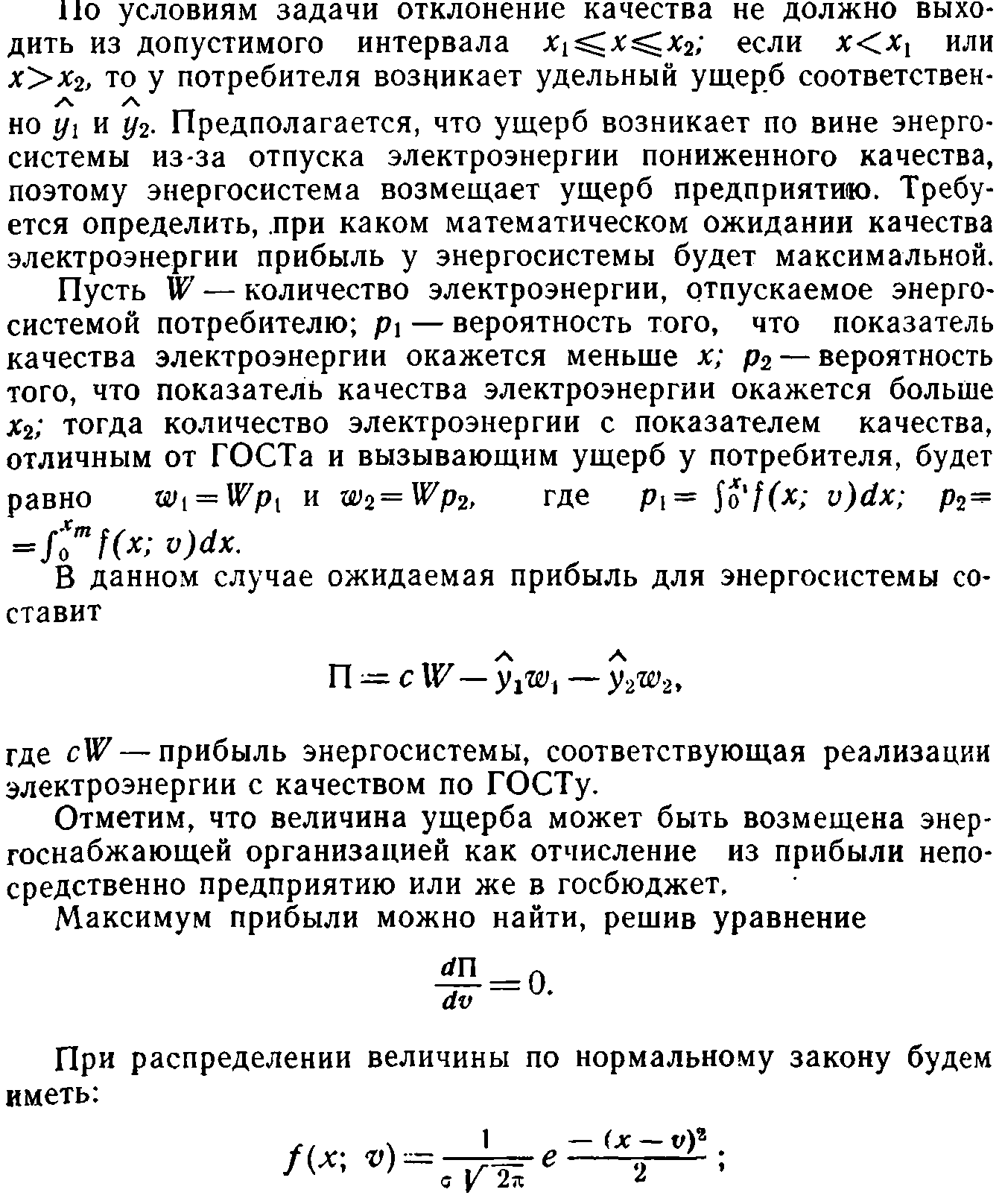

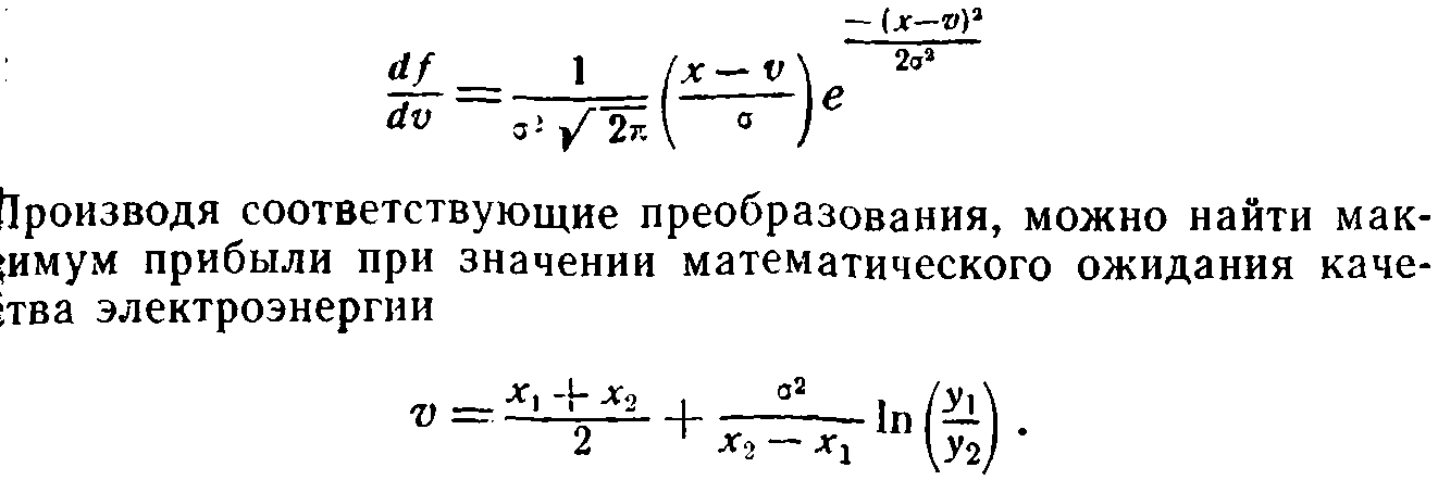

Пусть, например, энергосистема при снабжении электроэнергией промышленного предприятия с соблюдением установленного ГОСТом качества имеет удельную прибыль (с 1 кВт-ч) в размере с. В реальных условиях качество электроэнергии как случайная величина может принимать различные значения, часто выходящие за пределы норм ГОСТа. Пусть показатель качества — х, математическое ожидание этой случайной величины — υ. Известно также, что плотность распределения величины х задана функцией f(x; υ); вероятность того, что показатель качества находится между х и x + dx есть f(x; υ)dx.
Таким образом, показатели качества электроэнергии могут влиять на получаемую предприятиями прибыль. Это относится как к энергопредприятиям, так и к промышленным предприятиям-потребителям.

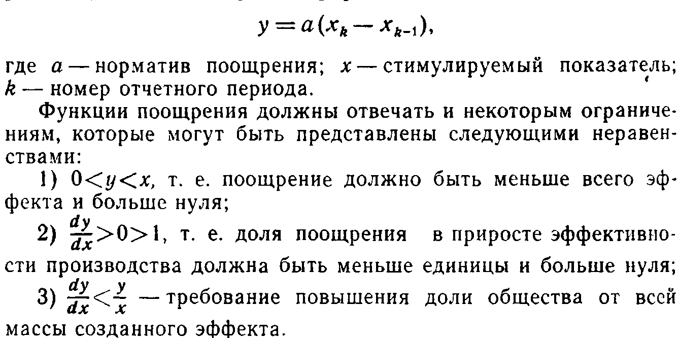

При разработке шкалы скидок и надбавок за поддержание надлежащего качества электроэнергии необходимо иметь функцию поощрения, которая выражала бы связь между размерами поощрения и величиной стимулирующего показателя. Функции поощрения подразделяются на прямолинейные, вогнутые и выпуклые. Применяя ту или иную функцию поощрения, необходимо выбирать ее в соответствии с требованиями потребителя к качеству электроэнергии.
По характеру связи между стимулируемым показателем и поощрением различают односторонние и двусторонние функции поощрения. Двусторонним функциям поощрения свойственно как начисление поощрения при возрастании стимулируемого показателя, так и удержание поощрения при отрицательных значениях прироста. Именно такая функция поощрения может быть применена для стимулирования повышения показателей качества электрической энергии. Математической формой такой двусторонней функции поощрения прироста является выражение
Третье неравенство в нашем случае указывает на то, что надбавки к тарифу на электрическую энергию должны увеличиваться в меньшей степени по сравнению с ростом ее качества.

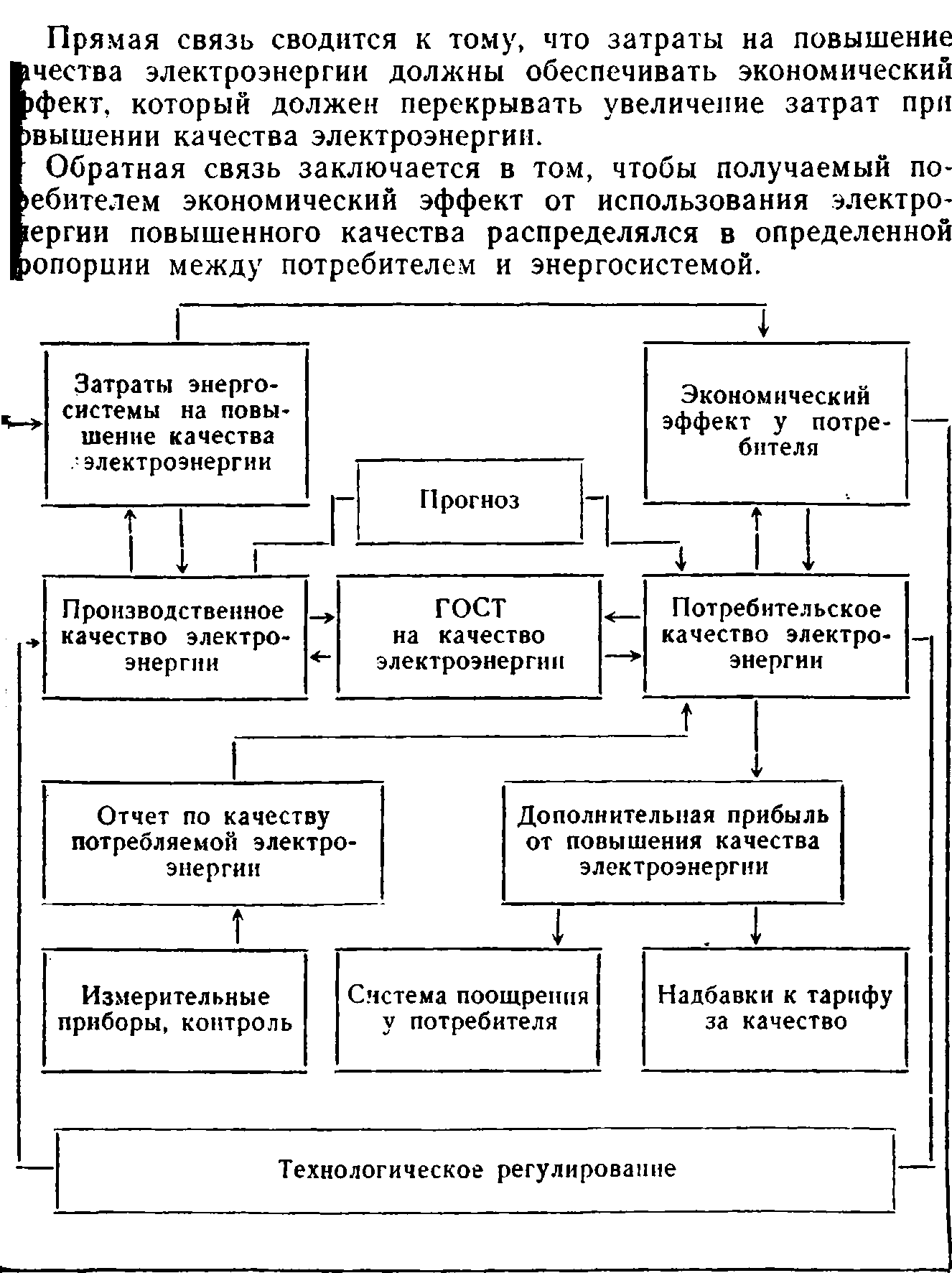

Для установления пропорций при распределении экономического эффекта от повышения качества электрической энергии между энергоснабжающей организацией и потребителем проанализируем систему управления качеством электроэнергии.
Логические основы построения системы управления качеством рассмотрены в [80] и применяются нами с учетом особенностей электрической энергии как продукта. Система управления качеством электрической энергии приведена на схеме 4. Она имеет экономический и технологический контуры.
Экономический контур включает в себя прямую и обратную связь между затратами на повышение качества электроэнергии и экономическим эффектом потребителя от использования такой электроэнергии.
Схема 4. Получение и распределение экономического эффекта от повышения качества электроэнергии.
Эффект должен распределяться таким образом, чтобы, с одной стороны, возместить затраты энергосистемы, а с другой —  создать заинтересованность потребителя в приобретении продукции повышенного качества.
На схеме показаны контуры производственного и потребительского качеств электроэнергии. Практически время производства и потребления такого продукта, как электрическая энергия, совпадает. В этой связи разграничение на производственное и потребительское качество электроэнергии следует считать условным. Однако такое разграничение глубже раскрывает экономическую сущность повышения качества электроэнергии.

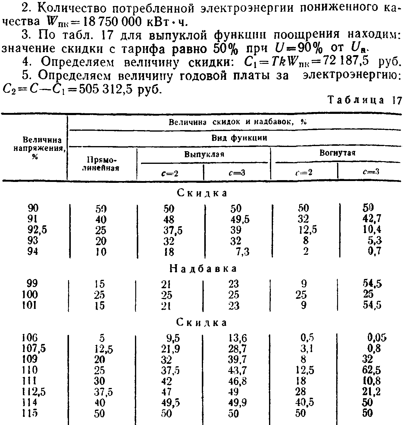

Минимальная величина скидки и надбавки определялась с учетом пределов начисления поощрений, которые предлагается установить следующим образом:
— если значения отклонений напряжения находятся в пределах -2,5-2,5% от его номинального значения, то начисляется надбавка к тарифу;
— если значения отклонений напряжения находятся в пределах —5-2,5% и + 5+ 2,5%, то плата за каждый кВт-ч осуществляется по тарифу;
— если значения отклонений напряжения выходят за пределы —5 и +5, то производится скидка с тарифа на электрическую энергию.
В качестве примера вычисления функции поощрения и построены шкалы скидок и надбавок для прямолинейной, выпуклой и вогнутой функций.
Для каждого случая рассмотрено два варианта — при четном и нечетном показателе с, равном соответственно 2 и 3. Результаты расчетов приведены в табл. 17.
Следует отметить, что за единицу в табл. 17 принимается тариф на электрическую энергию. Это необходимо учитывать при пользовании шкалой. Так, если следует определить плату за потребленную электроэнергию, то сначала выбирают вид функции поощрения, а затем по расчетному показателю качества напряжения для данного предприятия выписывают величину скидки или надбавки к тарифу. Пусть предприятие потребляет за год электрической энергии 75 000 000 кВт-ч. В течение трех месяцев в году качество напряжения характеризовалось отклонениями, составляющими 10% от номинального значения. Плата за электроэнергию при отсутствии отклонения в пределах ГОСТ 13109-67 осуществляется по тарифу в размере 0,0077 руб/кВт-ч. Определить годовую плату предприятия на электрическую энергию с учетом качества электроэнергии.
  1. Определяем, какую плату произвело бы предприятие без учета качества потребляемой электроэнергии: C=TWг= 577 500 руб.
Из расчетов видно, что величина скидки составляет сумму 72 187,5 руб., и она должна быть перечислена в фонд предприятия, которое понесло ущерб из-за пониженного качества электроэнергии. Предприятие решает самостоятельно, куда эти средства использовать, рассчитаться ли за электроэнергию или же использовать для восполнения понесенных убытков.
