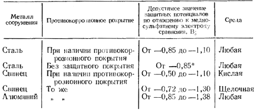

Таблица 10
потенциалы на линиях
* Максимальный (отрицательний) потенциал не ограничивается.
По результатам измерения коррозионных потенциалов определяются места установки устройств защиты от блуждающих токов. Измерения производятся ампервольтметром с внутренним сопротивлением не менее 20 кОм/В, например типа М231. Допустимые значения коррозионных потенциалов приведены в табл. 10, составленной по данным [10].
Обычно потенциалы на линиях, не оборудованных защитами от коррозии, не соответствуют значениям, приведенным в табл. 10, поэтому кабельные линии оборудуются специальными устройствами, обеспечивающими допустимый потенциал сооружений (оболочек кабелей, металлоконструкций колодцев и т. д.).
