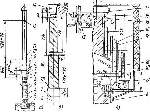

Одна из сторон опорной стойки разбирается, и кабель устанавливается в строго вертикальное положение. С конца кабеля снимаются защитные покровы (рис. 12,а). Для кабелей с круглой проволочной броней на наружные покровы  согласно проекту накладывается бандаж. Покровы снимаются с конца кабеля и обрезаются у бандажа, а от него до места выхода из траншеи на кабель накладываются два слоя поливинилхлоридной ленты. Бронепроволоки снимаются с конца кабеля до бандажа, отгибаются и обрезаются на расстоянии около 500 мм от него.
На кабеле отмечается место расположения верхней плоскости плиты монтажной стойки (7, первая отметка), от которого 800 мм ниже на кабель накладывается бандаж. Верхние покровы до медных лент снимаются и обрезаются у бандажа. Медные ленты обрезаются на расстоянии 120 мм от бандажа и снимаются с кабеля. Между бандажами на внутренние защитные покровы накладываются два слоя поливинилхлоридной ленты.
При монтаже муфты на кабеле с алюминиевой оболочкой на расстоянии 800 мм от первой отметки обрезается поливинилхлоридный шланг и снимаются все защитные покровы до алюминиевой оболочки. На торец оболочки накладывается поливинилхлоридная лента во избежание попадания масла под покровы.
Свинцовая или алюминиевая оболочка протирается до блеска сначала бензином, а затем спиртом. На оболочке восстанавливается первая отметка и на расстоянии 600 мм от нее в сторону кабеля отмечается место пайки раструба к оболочке. От места пайки в сторону конца кабеля откладывается расстояние L (табл. 5) — место обреза металлической оболочки.
Монтаж концевой муфты кабеля низкого давления 110 кВ
Рис. 12. Монтаж концевой муфты кабеля низкого давления 110 кВ.
а — разделка защитных покровов; б — разделка изоляции кабеля; в — наложение защитных покровов; I — выход кабеля из траншеи; 2 — два слоя поливинилхлоридных лент; 3 — наружные защитные покровы; 4 — стальные и медные проволоки бронепокрова; 5 — медные ленты упрочняющего покрова; б — оболочка кабеля; 7 — отметка 1 — торец раструба муфты; 8 — место обреза металлической оболочки кабеля; 9 — опорная плита стойки под концевую муфту; 10 — корпус муфты; 11 — отметка верхней плоскости опорной плиты; 12 — место обреза конца кабеля; 13 — компенсатор токовывода; 14 — наконечник; 15 — подмотка наконечника; 16 — конденсаторные обкладки; 17 — изоляция (подмотка) концевой муфты; 18 — изоляция кабеля; 19 — экран по изоляции концевой муфты; 20 — экран по изоляции кабеля.

От первой отметки вверх (к концу кабеля) делается отметка на расстоянии 1120±20 мм, которая является линией обреза кабеля. От этой отметки на расстоянии 10 мм вверх и 200 мм вниз на оболочке делаются кольцевые надрезы. Участок оболочки между надрезами снимается. Кабель разрезается ножовкой, предварительно промытой маслом. Для удаления опилок торец жилы протирается миткалем. На конец кабеля надевается плита муфты с хвостовиком и раструбом, которая сдвигается ниже обреза оболочки кабеля. На расстоянии 90 мм (рис. 12,6) от торца кабеля изоляция снимается до жилы. На изоляцию накладывается бандаж. Контактный наконечник токовывода надевается на жилу так, чтобы стальная опорная трубка вошла в канал жилы. Наконечник опрессовывается с помощью гидравлического пресса в последовательности, указанной на рис. 12,6 (участки I—IV). Пробка наконечника, закрывающая канал жилы, при опрессовании должна быть вывернута.
Изоляция на конце кабеля обматывается поливинилхлоридной лентой, а на жилу накладывается слой проволоки. Производится обработка наконечника. Крупные заусенцы срубаются зубилом. Затем наконечник обрабатывается напильником до получения цилиндрической гладкой поверхности, которая наждачной бумагой зачищается до блеска. Допустимое отклонение диаметра наконечника от номинального размера D ± 0,5 мм (табл. 5).
С жилы снимаются слой проволоки, поливинилхлоридная лента. Для удаления опилок наконечник, жила и изоляция промываются маслом от бака давления, подключенного к противоположному концу кабеля. Канал жилы закрывается пробкой наконечника. Растяжками, прикрепленными к наконечнику, кабель устанавливается строго в вертикальное положение. На оболочке кабеля делается продольный разрез по образующей до линии ее обреза. При этом для исключения повреждения изоляции кабельный нож устанавливается по касательной к оболочке. Выполняется кольцевой надрез, и оболочка снимается с конца кабеля. Медная и одна полупроводящая, а затем остальные ленты экрана и две ленты изоляции снимаются до оболочки и обрезаются на расстоянии 10 и 20 мм соответственно от ее торца.
Производится ступенчатая разделка изоляции кабеля до диаметра под вторую, а затем до диаметра под первую конденсаторные обкладки (рис. 12,6). Изоляция на торце кабеля срывается на конус до жилы, и на жилу между торцами наконечника и изоляции роликами шириной 5 и 10 мм накладывается подмотка (рис. 12,в, поз. 15).
На изоляцию кабеля на расстоянии 315 мм от буртика наконечника накладывается первая конденсаторная обкладка из ленты алюминиевой фольги шириной 40— 50 мм и толщиной 14—20 мкм. Ленты из фольги накладываются с положительным перекрытием. Обкладка может выполняться и из листа алюминиевой фольги. Длина первой конденсаторной обкладки 440 мм.
На каждую конденсаторную обкладку накладывается изоляция из рулонов шириной 200 и 300 мм. Последовательность наложения изоляции для кабелей различных сечений неодинакова и дается в соответствующей технической документации на монтаж муфт. На расстоянии около 20 мм от нижнего торца обкладки одна лента изоляции надрезается и разворачивается на длину окружности. Под ленту подкладывается слой бумаги рулона и вместе с лентой изоляции наматывается на кабель. При этом периодически (примерно после наложения пяти слоев) рулоны затягиваются и поливаются горячим маслом. Масло должно быть разогрето до температуры 50—60°С. Если рулон при затяжке прокручивается, то он снимается и накладывается вновь.
