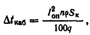

Для определения возможности повышения длительно допустимых нагрузок кабельных линий по сравнению с расчетными рекомендуется контролировать температурные режимы кабелей опытным путем. Для этого измеряют температуру металлических оболочек кабелей t0o, а затем определяют температуру жилы кабеля Тт nd формуле
где Д<к»в — перепад температур от оболочки до жилы кабеля; too — температура по оболочке, измеренная при опыте, °С (К).
Теплоперепад Atmo может быть определен по формуле
где /оп — измеренная длительная максимальная нагрузка кабеля, А; п — число жил кабеля; с — удельное сопротивление меди при температуре жилы, Ом-ммг/м; q — сечение жилы кабеля, мм1; 5К — сумма тепловых сопротивлений изоляции и защитных покровов кабеля, град см/Вт.

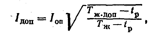

Если в результате измерений температура жилы кабеля Тт окажется ниже допустимой величины Т.доп, то нагрузку кабеля определяют по формуле
где /он и Тт — измеренная нагрузка и температура жилы кабеля; tP — температура окружающей среды.
Температуру кабелей рекомендуется измерять при самых неблагоприятных для работы условиях: максимальной нагрузке и наивысшей температуре окружающей среды. При равномерном графике нагрузки кабельной линии в течение суток температуру оболочки кабеля достаточно измерить дважды с интервалом 1...2 ч. Если график нагрузки неравномерен, температуру оболочки кабеля измеряют в течение суток через каждые 1...2 ч, измеряя одновременно значение нагрузки. По полученным данным строят суточные графики температуры оболочки кабеля и его нагрузки. При подсчете температуры жилы кабеля за Т0б принимают максимальное значение температуры оболочки по графику, а за/оп — максимальное значение нагрузки длительностью не менее 2 ч, хотя эти значения могут быть сдвинуты по времени.
