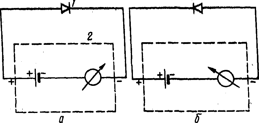

Техническое обслуживание различных устройств неодинаково по объему. Обслуживание простейшего элемента различных схем — диодов начинается с проверки, причем такую проверку осуществляют перед монтажом и после ремонта при наладке, поскольку в каждой партии даже новых диодов могут оказаться дефектные, с перегоревшими р — п переходами, внутренними обрывами, коротким замыканием, непостоянным (плывущим) обратным сопротивлением.
Схемы проверки диодов
Рис. 67. Схемы проверки диодов:
а — измерение прямого сопротивления; 6измерение обратного сопротивления; 1 — испытуемый диод; 2 — омметр.
Диоды проверяют при помощи омметра или других приборов с омической шкалой, например приборов Ц-315, Ц-20 с классом точности не ниже 1,5.
Схема проверки диодов показана на рисунке 67.
При проверке диодов измеряют их прямое и обратное сопротивление. У плоскостных диодов значение прямого сопротивления составляет 20...50 Ом, однако необходимо учесть, что из-за нелинейности вольт-амперной характеристики диодов результаты измерения зависят от способа измерения.
