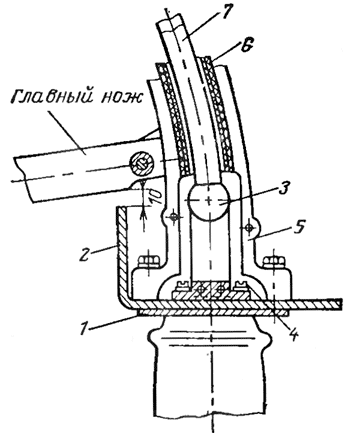

Дугогасительное устройство выключателя нагрузки
Рис. 16. Дугогасительное устройство выключателя нагрузки.
1 — стальная планка: 2 — главный разъемный контакт; 3 — неподвижный дугогасительный контакт; 4 — винт; 5 — гасительная камера; 6 — вкладыш; 7 — подвижной дугогасительный нож.
Ревизия и ремонт дугогасительного устройства выключателя нагрузки производятся, когда выключателем превышено допустимое число отключения тока к. з.

При этом дугогасительные камеры снимаются с неподвижных главных контактов и разбираются (рис. 16). Вынутые из камеры обе половины дугогасительных вкладышей очищаются от нагара, и измеряется толщина нх стенок. Если толщина стенок окажется менее 0,5— 1,0 мм, то вкладыши заменяются новыми. Одновременно проверяется суммарное обгорание дугогасительных ножей и их неподвижных контактов, которое не должно превышать 5 мм. Зазор между главными контактами должен быть тоже не менее 5 мм (номинальный размер 10 мм). До установки камер опиливаются и зачищаются дугогасительные ножи и их неподвижные контакты. При небольшом обгорании этих ножей можно немного распилить отверстия на закрепляемых концах ножей и несколько выдвинуть их вперед с таким расчетом, чтобы[ в момент размыкания дугогасительных контактов зазор между главными контактами составлял 10 мм. Внутренняя поверхность обеих полукамер тщательно очищается от копоти, между ними без зазоров укладываются вкладыши, камера собирается и стягивается по периметру десятью винтами.
Для уплотнения допускается применять тонкие асбестовые прокладки между
стенками вкладышей и полукамер. После установки камер щупом толщиной 0,05 мм проверяется отсутствие зазоров между полукамерами, а также между их основанием и контактными угольниками, на которых они устанавливаются.

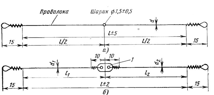

Плавкие проволоки предохранителей
Рис. 18. Плавкие проволоки предохранителей типов ПК-6—ПК-10.
а — основная проволока; б — вспомогательная проволока; 1 — искровой промежуток.

Конструкция плавких проволок для предохранителей типов ПК-6 и ПК-10 с номинальным током до 7,5 А показана на рис. 18, а в табл. 3 и 4 приведены их технические данные.
В середине основной проволоки делается петелька диаметром 1 мм с впаянным в нее оловянным шариком. У вспомогательной стальной проволоки в месте соединения ее элементов разных диаметров создается фарфоровый искровой промежуток, а скрутки пропаиваются. Основные и вспомогательные проволоки вставки предохранителя типа ПК на токи до 7,5 А равномерно наматываются на ребристый керамический сердечник и закрепляются на обоих его концах проволочными бандажами.

Конструкция плавких проволок для предохранителей типов ПК-6 и ПК-10 с номинальным током от 10 до 100 А показана на рис. 20, а в табл. 5, 6 приведены их технические данные.

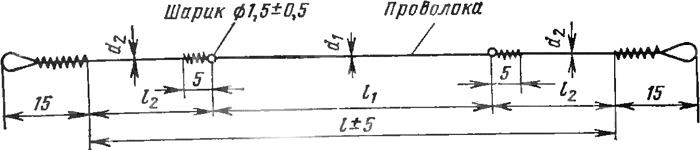

Соединение плавких проволок предохранителей
Рис. 20. Соединение плавких проволок предохранителей типов ПК-6—ПК-10.

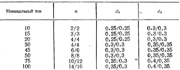

Таблица 5
Примечания: I. В числителе данные для напряжения 6 кВ, в знаменателе— 10 кВ.
2. d1 — диаметр проволоки элемента длиной d2 -  диаметр проволоки элемента длиной /а, л— количество проволок.
Элементы проволоки длиной соединяют с элементами длиной /2 (рис. 20), и в местах скрутки напаиваются шарики с расчетом захвата ими проволоки и части скрутки. Каждая проволока свивается на стальной спице диаметром 5 мм в спираль без зазоров между витками, а концы выправляются по оси спирали, и на них делаются петельки. Плавкие вставки в соответствии с их номинальным током монтируются из нескольких проволок. Для этого спирали из проволоки вставляются поочередно внутрь кожуха патрона, равномерно размещаются по окружности и растягиваются по его длине и закрепляются концами (скруткой и пайкой) на крючках, расположенных на промежуточных латунных шайбах, которые припаяны к торцам контактных обойм (рис. 19,6).
