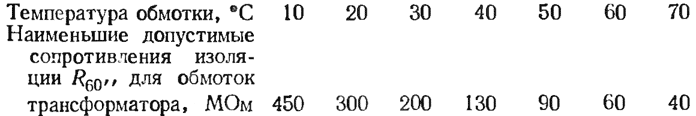

Значение коэффициента абсорбции Ka=Rm,,[Ri5,, не должно быть менее 1,3. Полученные значения сопротивлений Rэд,, сравниваются с предыдущими измерениями или с заводскими данными (по паспорту). Значения сопротивления изоляции не должны быть ниже 70% заводских данных. В противном случае требуется контрольная подсушка или сушка изоляции.
Для приведения значении сопротивления Rm,„ полученных на монтаже при температуре t\, к температуре t2, а также определения значений при температурах, не кратных 10, можно сделать пересчет, пользуясь разницей температур (t2—/,) и коэффициентом пересчета kT:
При отсутствии заводских данных можно пользоваться следующими значениями (для трансформаторов I—III габаритов напряжением до 35 кВ):
