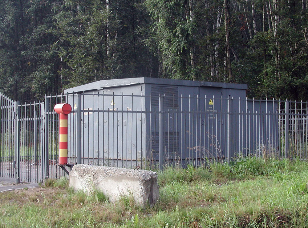

Комплектные ТП наружной установки представляют собой единую крупноблочную конструкцию со смонтированным на заводе электрооборудованием. Они выполняются в виде металлических киосков или шкафного типа. Вводы 6-10 кВ и отходящие линии 0,4 кВ могут быть в зависимости от типа КТП воздушными или кабельными. Комплектные ТП для электрификации сельского хозяйства изготовляются в основном однотрансформаторными для присоединения к сети 6—10 кВ по радиальной схеме. Комплектные ТП шкафного типа, изготовляемые Минским электротехническим заводом (рис. 1), выпускаются с трансформаторами мощностью от 25 до 250 кВ-А на напряжение б—10/0,4 кВ. Ввод б—10 кВ и отходящие линии 0,4 кВ воздушные. Вводное устройство высокого напряжения, включающее проходные изоляторы, предохранители и разрядники, а также распределительное устройство 0,4 кВ размещены в металлических шкафах. Шкафы монтируются над силовым трансформатором. Трансформатор монтируется на раме, устанавливаемой на фундаменте из железобетонных стоек. Разъединитель устанавливается на концевой опоре ВЛ 6—10 кВ. В КТПН устанавливаются трансформаторы мощностью 100—630 кВ-А, выпускаются эти ТП с одним или двумя трансформаторами. Конструктивно КТПН выполняют в виде металлического киоска с отдельными отсеками

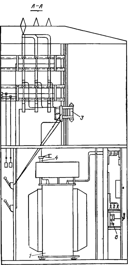

Комплектные ТПП с двумя трансформаторами
Комплектные ТПП с двумя трансформаторами Свердловского электромеханического завода
Рис. 2. Комплектные ТПП с двумя трансформаторами Свердловского электромеханического завода.
1 — трансформатор мощностью 630 кВ * А, 10/0,4 кВ; 2 — выключатель нагрузки; 3 — разрядник; 4 — предохранитель типа ПК-10; 5 — разъединитель; 6 — сборные
шины 10 кВ; 7 — сборные шины 0.4 кВ: 8 — рубильник отходящей линии 0.4 кВ; 9 —релейный блок; 10 - блок учета, 11 — автоматический выключатель на вводе  0,4 кВ; 12 — секционный автоматический выключатель; 13 — рубильник-разъединитель 0.4 кВ.

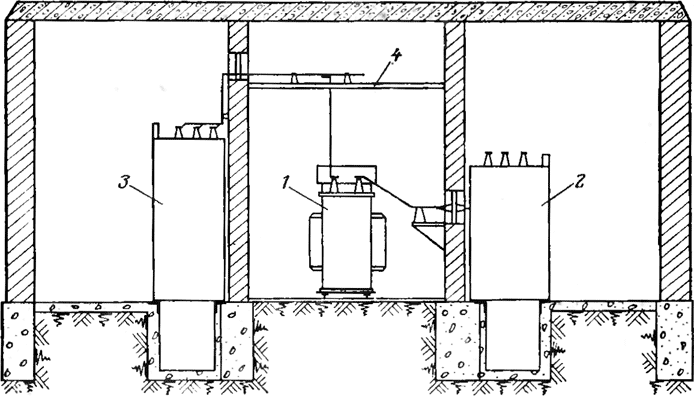

Трансформаторные подстанции внутренней установки (закрытого типа) размещаются в отдельно стоящих капитальных зданиях, сооружаемых из сборного железобетона, кирпича, местных строительных материалов (камень гюша, нумулит и др.). Типовая компоновка ТП предусматривает, как правило, отдельные помещения для силовых трансформаторов, РУ 6—10 кВ, распределительного щита 0,4 кВ.
Такие ТП чаще всего выполняются двухтрансформаторными для присоединения к кабельным или воздушным сетям 6—10 и 0,4 кВ. Разрез ТП с трансформаторами 630 кВ-А приведен на рис. 3. Данная компоновка с расположением камер трансформаторов между РУ высокого напряжения и щитом низкого напряжения, позволяющая выполнить присоединение трансформатора со всех сторон при помощи шин, наиболее надежна в эксплуатации.
Разрез ТП
Рис. 3. Разрез ТП с двумя трансформаторами мощностью 630 кВ • А в отдельно стоящем капитальном здании.
1 — трансформатор; 2 — РУ 6—10 кВ из камер типа КСО-366: 3 — щит 0.4 кВ из панелей типа ЩО-70; 4 — шинный мост.
Распределительные устройства 6—10 кВ закрытых ТП выполняются крупноблочными, комплектными. Для ТП с трансформаторами до 630 кВ-А применяются, как правило, камеры типа КСО-366, комплектуемые выключателями нагрузки, разъединителями, предохранителями. Габариты камер 1000X1000X2500 мм. Щит низкого напряжения также монтируется из отдельных панелей. На сельских ТП чаще всего применяются распределительные пункты из панелей одностороннего обслуживания типа ЩО-70. Камеры КСО-366 и щиты из панелей Щ0-70 изготовляются на заводах электропромышленности.
