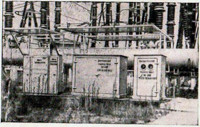

Стационарные экраны выполняются в виде козырьков, перегородок или навесов. Они устанавливаются у шкафов управления аппаратурой, у шкафов вторичных цепей и у других устройств, обслуживание которых требует длительного пребывания в зоне влияния (рис. 5). стационарные экраны
Экраны над рабочими местами у шкафов управления
Рис. 5. Экраны над рабочими местами у шкафов управления.

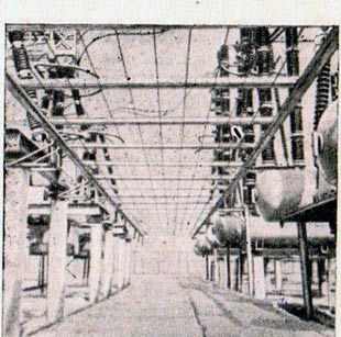

Иногда устанавливаются вертикально между соседними выключателями. Такие экраны, ослабляя поле, создаваемое аппаратурой соседних ячеек, защищают персонал при ремонте выключателей. Стационарные экраны устанавливаются и над пешеходными дорожками, с которых производится осмотр оборудования и по которым персонал проходит к месту проведения работ (рис. 6). Полностью пешеходные дорожки не экранируются, так как это невозможно по условиям проезда машин и механизмов к оборудованию при его ремонте. С учетом требований гигиенических нормативов значительная часть дорожек может оставаться неэкранированной. Не подлежат экранированию дороги, предназначенные для проезда машин и механизмов.

Все виды экранов чаще всего выполняются из металлической сетки. Расчеты и исследования на моделях показали, что при имеющих место напряженности электрического поля и расстояниях между человеком и экраном необходимая эффективность может быть обеспечена при ячейке 50X50 мм. Вертикальные перегородки оказалось возможным выполнить из проводов, подвешенных горизонтальной и вертикальной плоскости на расстоянии 250 мм друг от друга, что  существенно облегчило конструкцию. При экранировании пешеходных дорожек удалось отказаться от сетки, затрудняющей осмотр оборудования, и использовать провода, тросы или катаную сталь диаметром 6—8 мм с расстоянием между ними не более 250 мм.
Экран над пешеходной дорожкой
Рис. 6. Экран над пешеходной дорожкой.
Экраны у шкафов управления, шкафов вторичных цепей, приводов и т. п. устанавливаются обычно на высоте 1 900—2 000 мм. Ширина экрана — не менее ширины шкафа, а длина выступающей части 1 000—1 250 мм.

Экраны над пешеходными дорожками выполняют на высоте 2 000—2500 мм.
