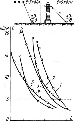

Зависимость напряженности от расстояния до токоведущих частей
Рис. 4. Зависимость напряженности от расстояния до токоведущих частей оборудования и шин.
1 — у воздушного выключателя ВВБ-500; 2 — у воздушного выключателя ВВ-500; 3 — на дорогах; 4 — у трансформатора тока; 5 —у разъединителя.
Гигиенические нормативы устанавливают пороговое значение напряженности 5 кВ/м. При  >5 кВ/м работа не ограничивается  точки зрения влияния поля ни по времени, ни по характеру. Пространство, в котором £>5 кВ/м, называется зоной влияния. Неблагоприятное воздействие электрического поля и разрядов прошляется только в этой зоне.
Максимальное значение напряженности, три котором еще допускается пребывание в электрическом поле без средств защиты,—25 кВ/м. Если на  рабочем месте условия безопасного проведения работ не соответствуют требованиям табл. 2, то работы производятся с применением средств защиты.
Обычно для оценки условий труда на действующих подстанциях производят измерения напряженности и сравнивают полученные данные с гигиеническими нормативами. В тех случаях, когда такие намерения не могут быть произведены, ориентируются на регламентированные расстояния в свету от токонесущих частей, находящихся под напряжением, до границы зоны влияния, которые составляют на подстанциях 500 кВ — 20, а на подстанциях 750 кВ —30 м. Способ определения указанных расстояний иллюстрируется рис. 4. На нем приведены зависимости напряженности от расстояния до токоведущих частей и показано, как они определялись. Измерения производились при удалении измерительных приборов в сторону свободного пространства от крайних фаз крайних ячеек (в том числе по дороге). Точка пересечения кривых с абсциссой £ = 5 кВ/м определяет границу зоны влияния.
