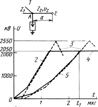

Перенапряжения на конце разомкнутой ВЛ
Рис. 9. Перенапряжения на конце разомкнутой ВЛ, в месте установки разрядника и на открытом конце токопровода, Z1=290 Ом.
1 — набегающая косоугольная волна; 2 — напряжение на ВЛ; 3 — напряжение на разомкнутом конце ВЛ; 4— напряжение на разряднике в точке А, 5 — напряжение на токопроводе с элегазовой изоляцией.

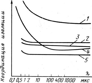

Принцип координации изоляции
Рис. 8. Принцип координации изоляции.
1 — воздушная изоляция (отрицательный импульс); 2 — элегазовая изоляция (положительный импульс); 3 — элегазовая изоляция (отрицательный импульс); 4— воздушная изоляция (положительный импульс); 5 — защитный уровень разрядника.
Так как на подстанции необходима почти абсолютно надежная защита от повреждений, должны быть установлены соответствующие разрядники с высокой пропускной способностью при импульсном напряжении и с защитным уровнем, более или менее независимым от длины волны, для того, чтобы создать постоянный уровень защиты при самом низком уровне изоляции. Что касается коммутационных перенапряжений, то достаточен один комплект разрядников на РУ.

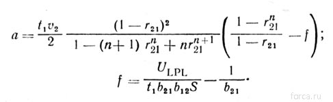

Для простой схемы, показанной на рис. 9, где разрядник установлен в начале линии с разомкнутым кондом, легко может быть рассчитано нарастание перенапряжений. Если считать, что максимальные перенапряжения на конце линий не превысят основного импульсного уровня изоляции  и что защитный уровень разрядника при импульсах равен Ulpl, то максимальная защитная зона может быть определена из уравнения (3). Если принять также, что остающееся напряжение не зависит от разрядного тока и равно разрядному напряжению,
(3)
где S — крутизна фронта косоугольной волны; у2 — скорость распространения волны.
Уравнение (3) справедливо, если обе линии, присоединенные в точке А (рис. 9), имеют одинаковое волновое сопротивление (Z, = Z2).
Расчет более сложен, когда волновые сопротивления ВЛ Zt и присоединенной к ней линии с элегазовой изоляцией Z2 не одинаковы. В этом случае должны быть приняты во внимание многократные отражения в точках 1 и 2. Время t (рис. 9), за которое нарастает разрядное напряжение разрядника может быть получено из выражения
(4)
где 6,2 = 2Z2/(Z1 + Z2); 62i = 2Zi/(Zi + Z2) и r2i = (Zi—Z2)/(Zi + Z2) представляют собой коэффициенты отражения и перехода. Тогда максимальная защитная зона
(4а)
Это уравнение решается, если следующее условие выполняется для целого числа:
(46)
В табл. 2 приведены значения защитных зон, вычисленных по уравнениям (3) и (4) для различных типов разомкнутых линий. Сравнивая соответствующие большие защитные зоны и небольшие размеры КРУ, можно ожидать, что для защиты КРУ потребуется лишь небольшое число разрядников.

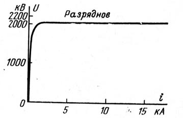

Остающееся напряжение на разряднике
Рис. 10. Остающееся напряжение на разряднике.

Разрядное напряжение 2 200 кВ; остающееся напряжение (см. рис. 10)

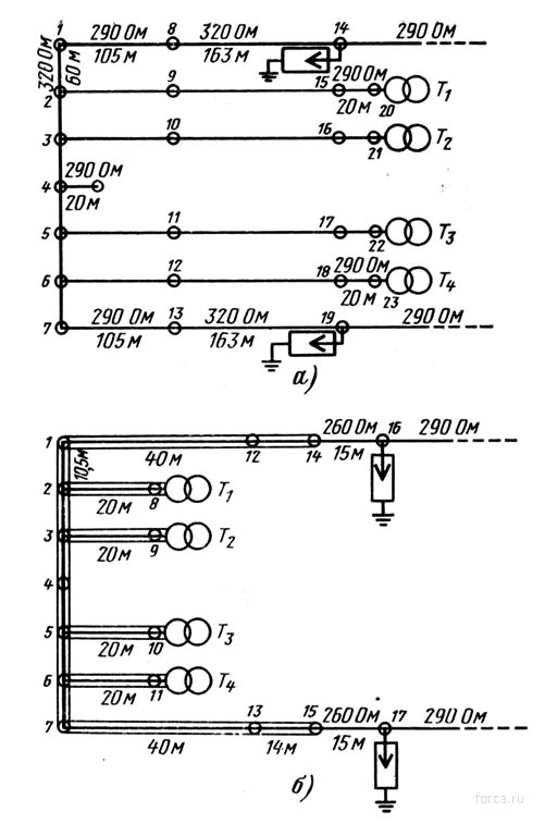

На рис. 11 показаны конфигурации цепей исследуемого распределительного устройства исходя из схемы рис. 1. Для получения сопоставимых результатов КРУ с элегазовой изоляцией и РУ обычного типа имеют разрядники только в линейных ячейках. Однако, как правило, в распределительных устройствах обычного типа вблизи трансформаторов устанавливаются дополнительные разрядники. На рис. 12 показано нарастание перенапряжений на силовом трансформаторе при набегании по линии электропередачи, показанной верхней на рис. 11, волны атмосферных перенапряжений с большой амплитудой (5 MB, 1,2/50 мкс). При КРУ с элегазовой изоляцией максимальная величина перенапряжений ниже.
Конфигурация цепей исследуемого распределительного устройства
Рис. 11. Конфигурация цепей исследуемого распределительного устройства.
На схеме приведены волновые сопротивления и длины участков. Для КРУ с элегазовой изоляцией волновое сопротивление во всех случаях 60 Ом. а — распределительное устройство обычного типа (рис. 6); б — распределительное устройство с элегазовой изоляцией (рис. 2 и 3).

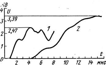

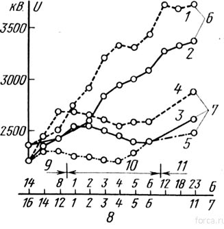

На рис. 13 показаны максимальные перенапряжения, возникающие в выбранных точках присоединения вдоль пути от линейной ячейки через шины к трансформаторной ячейке. Расчеты были выполнены для различных модификаций схемы. Наибольших перенапряжений в распределительном устройстве обычного типа следует ожидать, если вторая ВЛ отсоединена в точке 19, а разрядник остается присоединенным (кривая 1). Как видно из рис. 13 (кривая 2), в случае присоединения второй ВЛ перенапряжения уменьшаются незначительно.
Из кривых 3 и 4 видно, что перенапряжения в КРУ с элегазовой изоляцией значительно ниже и более равномерны и что на величину перенапряжений влияет присоединение второй линии. Чтобы получить еще более равномерное распределение максимальных перенапряжений и еще меньшие максимальные значения, на шинах в точке 4 может быть установлен третий разрядник. На кривой 5 показаны перенапряжения, возникающие при отсоединении второй линии.
1, 3 — присоединена одна линия; 2, 4 — присоединены две линии; 5 — присоединена одна линия, а на шинах установлен дополнительный разрядник; 6 — РУ обычного типа; 7 КРУ с элегазовой изоляцией; S — узловые точки по рис. 11; 9 — линейная ячейка; 10 - шины; 11 - трансформаторная ячейка.
Максимальные перенапряжения в узловых точках
Рис. 13. Максимальные перенапряжения в узловых точках на пути от линейной ячейки через шины к трансформатору Т4.
Рис. 12. Нарастание перенапряжений на трансформаторе Т4 в КРУ с элегазовой (1) и РУ с обычной (2) изоляцией (рис. 11).

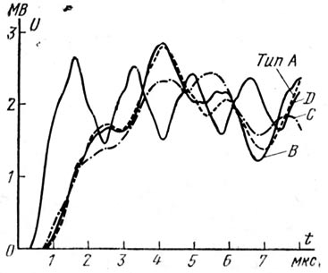

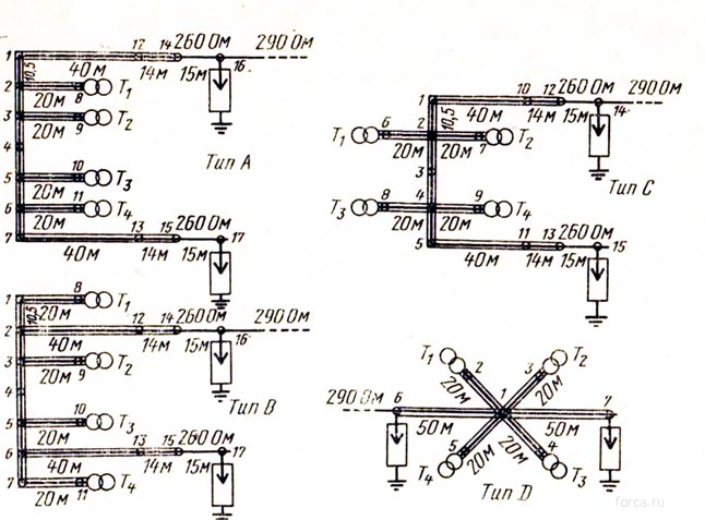

Из рис. 15 видно сравнительно слабое влияние различных конструкций КРУ с элегазовой изоляцией, показанных da рис. 14, на перенапряжения на трансформаторе 4. В устройстве типа С рис. 14 будут возникать наименьшие перенапряжения при принятых параметрах волны атмосферных перенапряжений, набегающей на подстанцию по верхней линии (5 MB, 1,2/50 мкс). При устройстве типа D перенапряжения, создаваемые волной, набегающей по любой линии, одинаковы для всех трансформаторов.
Различные конструкции КРУ с элегазовой изоляцией
Рис. 14. Различные конструкции КРУ с элегазовой изоляцией. Волновое сопротивление всех участков 60 Ом.
Для выбора наилучшей конструкции, естественно, должны быть выполнены дальнейшие расчеты для различных блуждающих волн. Для выбранных в соответствии с рис. 2 и 3 конструкций можно считать достаточными два комплекта разрядников. Из рис. 15 видно, как сказывается на перенапряжениях изменение конфигурации установки.
Рис. 15. Перенапряжения на трансформаторе Т4 для различных конструкций КРУ с элегазовой изоляцией, показанных на рис. 14.

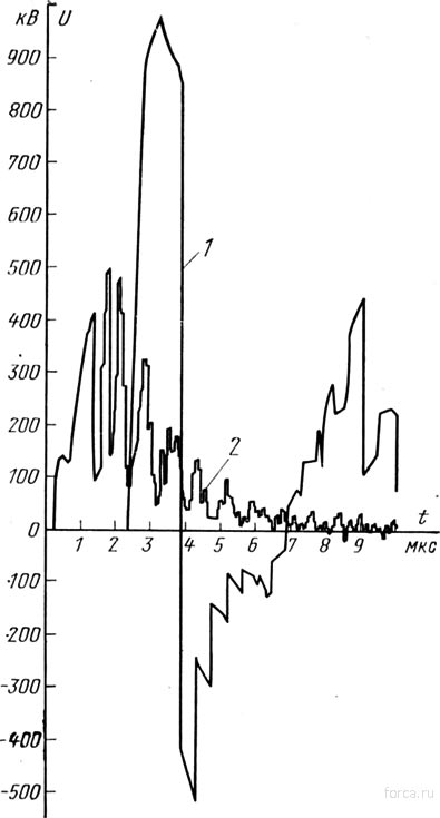

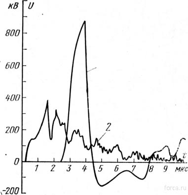

Перекрытие на ВЛ может срезать волну, первоначально возникшую при коммутационных переключениях или ударе молнии. Для оценки возникающих па подстанциях перенапряжений был сделан расчет, для которого принято, что набегающая полна атмосферных перенапряжений (1,2/50 мкс) срезается, когда она достигает максимума (амплитудное значение 1 MB). На рис. 16 показано распределение и нарастание напряжения на трансформаторе 4 для распределительного устройства обычного типа и КРУ с элегазовой изоляцией (показанных на рис. 11). На рис. 17 показаны перенапряжения, возникающие на разомкнутом конце той же ячейки при отключенном трансформаторе 4. Сравнивая результаты, можно отметить большую крутизну кривой при изменении полярности перенапряжений и значительно большие амплитудные значения при обычном распределительном устройстве, приводящие к более тяжелым воздействиям на оборудование.
Для того чтобы найти максимальные перенапряжения при различных конфигурациях схемы и появлении блуждающих волн, должны быть выполнены более детальные расчеты на ЭВМ.
Рис. 16. Перенапряжения на трансформаторе Т4 (рис. 11) при срезанной косоугольной волне (затухание не учитывается).
1 — обычное РУ; 2 — КРУ с элегазовой изоляцией.
