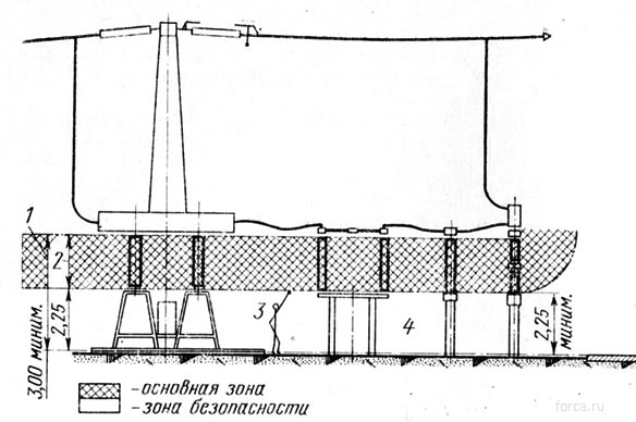

Средние размеры человека
Рис. 1. Средние размеры человека.
2.3. Определение зоны безопасности. К основной зоне необходимо добавить переменную величину, в основном зависящую от роста человека, характера и способа производства работ, включая условия передвижения и доступа к оборудованию (рис. 1).
На рисунке приведены средние размеры, которые в случае необходимости могут быть увеличены.
Передвижение персонала (рис. 2). При отсутствии сеток или экранов безопасное расстояние от земли до наиболее низких частей, находящихся под напряжением, должно выбираться с учетом свободного передвижения эксплуатационного персонала. Оно должно соответствовать основной зоне, увеличенной на 2,25 м1. безопасное расстояние между основанием опорного изолятора и землей должно быть не менее 2,25 м *. Изолятор следует рассматривать как оборудование, отдельные части которого находятся под различным уменьшающимся напряжением, и только его нижний фланец имеет потенциал земли.
Наконец, с учетом малой величины основной зоны для импульсных напряжений ниже 380 кВ предлагается установить минимальную величину безопасного расстояния при передвижении персонала в 3 м.
*  В СССР с учетом снежного покрова этот размер принят равным 2,5 м. (Прим. ред.)
Обеспечение безопасности за счет расстояний
Рис. 2. Обеспечение безопасности за счет расстояний при передвижении персонала в РУ.
1 — безопасное расстояние; 2 — основная зона; 3— зона безопасности; 4 — передвижение пешеходов.

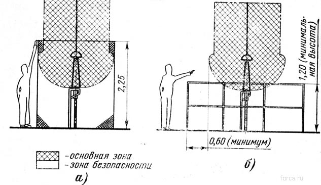

Определение безопасной зоны при установке экрана
Рис. 3. Определение безопасной зоны при установке экрана или ограждения.
а — высокое ограждение; б — низкое ограждение (барьер)
Если ошиновка или оборудование находятся на меньшем, чем здесь определено, расстоянии от земли, безопасность должна быть обеспечена с помощью сеток, экранов или укрытий, расположение и размеры которых определяются в зависимости от условий передвижения около них персонала и характера выполняемых им работ; при лом принимаются:
укрытие или сетка высотой 2,25 м, удаленные от ошиновки или оборудования на расстояние, равное основной зоне;
барьер или ограждение безопасности высотой 1,2 м, удаленные от ошиновки или оборудования на расстояние, равное основной зоне плюс по крайней мере 0,6 м (рис. 3).

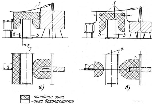

Передвижение механизмов. Переменная часть безопасного расстояния по горизонтали равна габариту передвижных механизмов или машин плюс 0,7 м, учитывающих возможные неточности их вождения (рис. 4).
передвижения механизмов в РУ
Рис. 4. Примеры передвижения механизмов в РУ. Безопасность обеспечивается за счет сохранения расстояний. а — жесткие соединения; б — гибкие соединения; 1— самое низкое расположение проводов; 2 — габарит механизма; 3 — максимальное отклонение гибких соединений; 4 — ограждение зоны, предназначенной для перемещения механизмов; 5 — зона безопасного перемещения механизма; 6 — безопасная зона для движения.

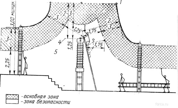

Работы на оборудовании или ошиновке. Когда на какой-либо установке необходимо выполнить работы, оставляя под напряжением ошиновку и оборудование соседних ячеек, безопасное расстояние по отношению к оборудованию, находящемуся под напряжением, включает также в себя основную зону, увеличенную на величину переменной части зоны, определяемую для каждого элемента оборудования в зависимости от способа проведения ремонтных работ и габаритов применяемых механизмов, и должно быть не менее 3 м.
Безопасное расстояние должно быть выдержано между крайним положением, которое могут занимать ошиновка и оборудование, находящееся под напряжением, и краем оборудования, на котором должна проводиться работа. В период работы оно ни при каких обстоятельствах не должно нарушаться.
выполнения ремонтных работ в РУ
Рис. 5. Примеры выполнения ремонтных работ в РУ с применением легких портативных приспособлений при обеспечении безопасности за счет расстояний.
1 — низшее положение проводов; 2— безопасное расстояние; 3— основная зона; 4 — рабочая отметка; 5 — зона безопасности для проведения работ на установке.
При текущих ремонтах, требующих применения только легких портативных инструментов, переменная часть равна:
по горизонтали 1,75 м * соответствующей расстоянию между раскинутыми руками человека, находящегося на расстоянии 0,5 м от рабочей отметки;
по вертикали 1,25 м * над рабочей отметкой, соответствующей части тела рабочего, выступающей над этой отметкой, при поднятой руке (рис. 5, 6).
