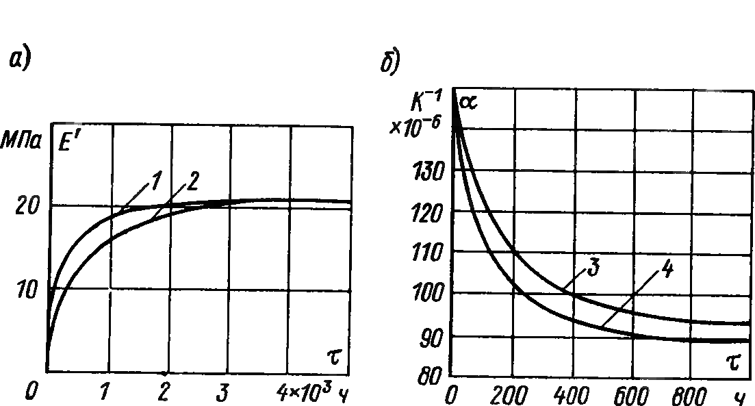

Иногда обмотки пропитывают и заливают тонким слоем эластичного компаунда. Такой материал должен обладать химической совместимостью с заливочным жестким компаундом и не подвергаться значительным изменениям в процессе старения. Большинство эластичных компаундов не обладает такими качествами. На рис. 5.6 приведены значения модуля упругости и ТКЛР в зависимости от срока службы при повышенной температуре для эластичных компаундов на основе марки 30-429ДТФ.
Из рисунка видно, что эти характеристики с течением времени сильно изменяются относительно своего исходного состояния. Модуль упругости возрастает в 3 ... 4 раза, а ТКЛР уменьшается почти в 2 раза.
Если принять во внимание действие механического нагружения и электрического поля, то ухудшение характеристик вследствие старения будет еще более значительным.
Уменьшение жесткости обмотки посредством нанесения на нее амортизационного слоя из эластичного компаунда требует изготовления специальных заливочных форм, дополнительных технологических циклов заливки и полимеризации и т. п.
Рис. 5.6. Зависимости модуля упругости (а) и ТКЛР (б) эластичного компаунда марки 30-429ДТФ от времени старения при различных температурах
1— 120 °С: 2 — 85 °С: 3 — 85 °С: 4 — 100 °С
Все это делает применение такого способа весьма трудоемким.
