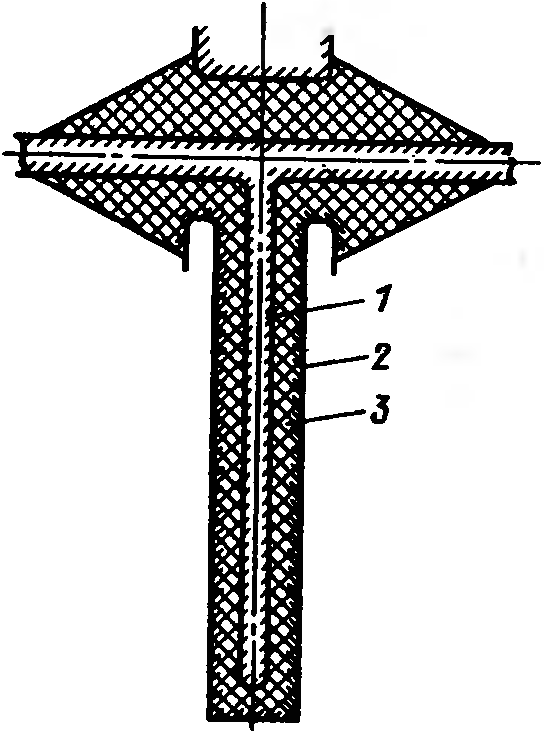

Отсутствие стандартных конденсаторов на напряжение 40 кВ и большие габариты батареи конденсаторов на такое напряжение потребовали разработки специального Т-образного фильтра для передачи энергии между каскадами импульсного генератора.
Рис. 11.19. Фильтр Т-образный
I - внутренний токоввод; 2 — металлизация; 3 —компаунд марки ПДИ-ЗАК
Система изоляции такого коаксиального Т образного фильтра основана на применении заливочного компаунда марки ПДИ-ЗАК, а геометрия электродов и изоляции разработана при условии создания равномерного электрического поля.
Достаточная эластичность компаунда обеспечивает возможность заливки металлической арматуры без образования термоупругих напряжений. Слабая адгезионная способность материала ПДИ-ЗАК учитывалась посредством размещения металла внутри компаунда, где усадочные явления при полимеризации должны гарантировать надежный контакт с трубами — электродами фильтра.
Внешняя часть изоляции коаксиального фильтра создается посредством металлизации и последующего закрепления на ней токонесущих и конструктивных металлических конструкций (рис. 11.19).
