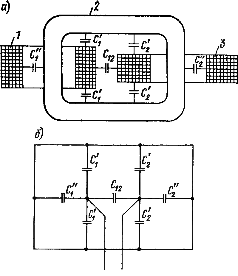

Емкость трансформатора, магнитопровод которого не заземлен, а обмотки разнесены на разные керны, можно определить из уравнения, полученного на основании упрощенной эквивалентной схемы (рис. 9.7):
(9.6)
где С12 — емкость между обмотками; С1 и С2— емкость сетевой и высокопотенциальной обмоток относительно магнитопровода.
В соответствии с эквивалентной схемой емкости связи определяются из уравнений
(9.7)
Распределение емкости в трансформаторе с обмотками
Рис. 9.7. Распределение емкости в трансформаторе с обмотками, разнесенными на разные керны (а), и эквивалентная схема (б)
1 и 3 — обмотки; 2 — магнитопровод
Можно показать, что указанные емкости могут быть определены из следующих уравнений

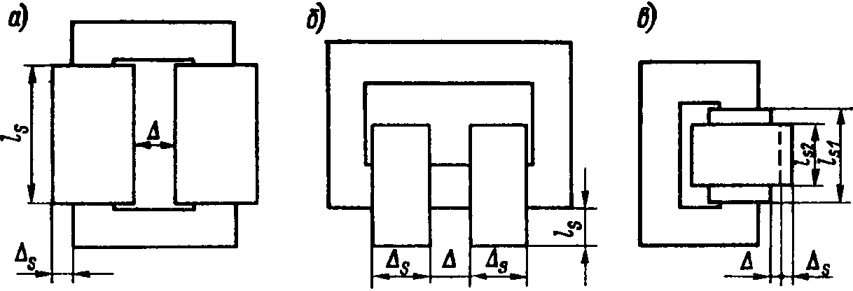

Трансформаторы с обмотками, разнесенными на два керна
Рис. 9.8. Трансформаторы с обмотками, разнесенными на два керна (а), на одном горизонтальном керне (б) и концентрически расположенными на одном вертикальном керне (в)
На рис. 9.8 показан трансформатор накала мощностью 350 В·А с двумя высокопотенциальными обмотками напряжением по 25 В и потенциалом постоянного тока относительно сетевой обмотки 30 кВ с емкостью 20 пФ. Магнитопровод тина ПЛ изолирован от земли залитыми компаундом катушками. Крепление трансформатора производится буксами, залитыми в тело катушек.
Изоляционные промежутки выбраны с учетом распределения потенциалов обмоток относительно магнитопровода и относительно друг друга. Изоляторная часть высокопотенциальной обмотки имеет равномерное электрическое поле, рассчитанное методами моделирования электрических полей. Выравнивание электрического поля достигнуто изменением формы изоляторной части и заливкой в ее стенки, электростатического высокопотенциального экрана.
Наличие заземленных экранов увеличивает емкость изделия. Применение экранов производится лишь в крайних случаях, при отсутствии других возможностей выравнивания электрического поля.
Сложность проектирования малоемкостных высокопотенциальных трансформаторов, обмотки которых разнесены на разные керны или разнесены другим образом относительно друг друга, связана с необходимостью уточнения коэффициента трансформации в зависимости от индуктивности рассеяния.
Расчет индуктивности рассеяния производится для каждой обмотки отдельно из уравнения
(9.10)
где w — число витков в обмотке; lср — средняя длина витка; ls — размер обмотки вдоль направления потока рассеяния; Δ — расстояние между обмотками; ∆s — размер обмотки поперек линии потока рассеяния;
(9.11)
— коэффициент Роговского (δ=Δ+∆s/(ls) — коэффициент приведения толщины намотки к расчетной длине линий рассеяния). Определение размеров для расчета по уравнению(9.10) в зависимости от размещения обмоток можно производить по рис. 9.8.

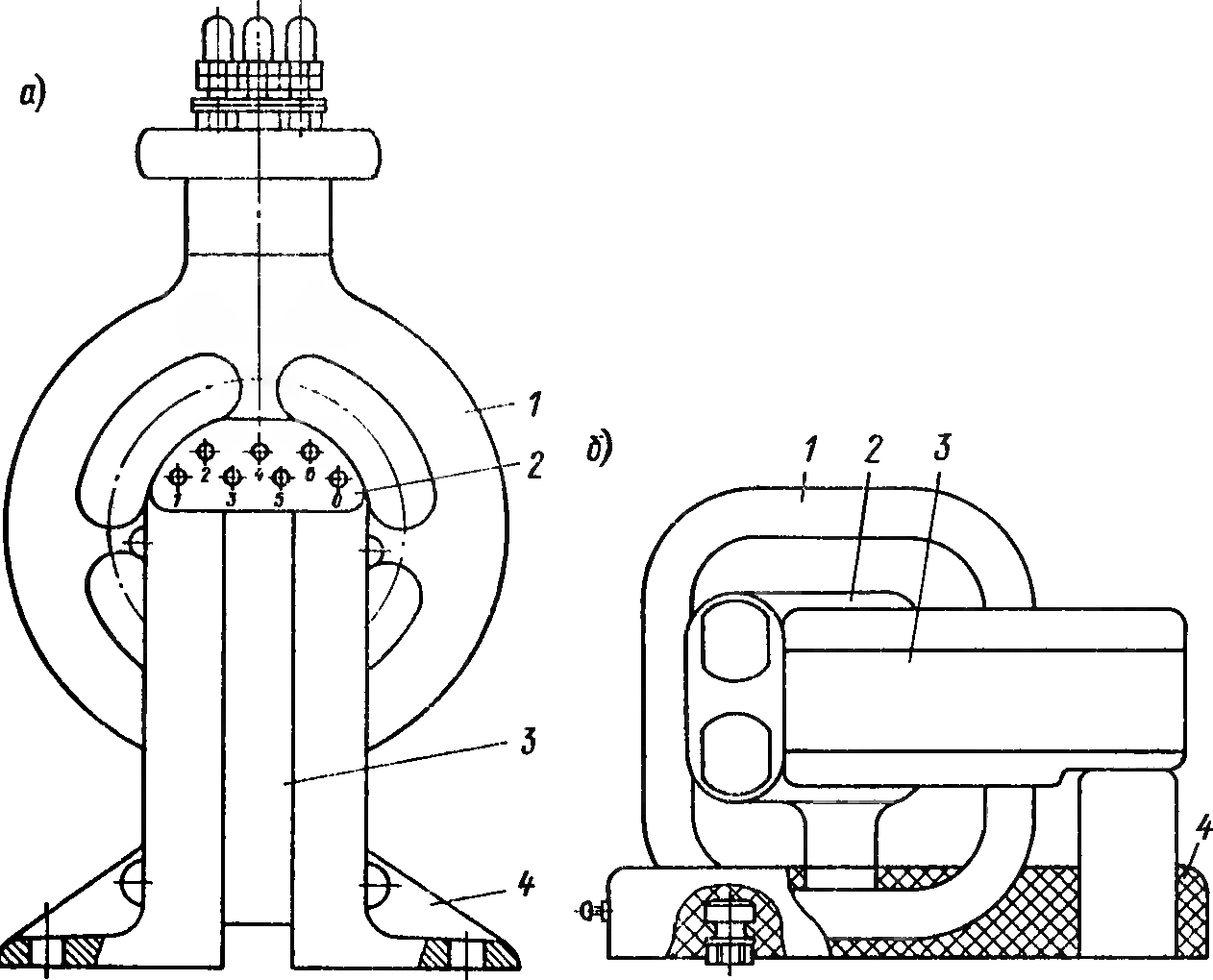

Малоемкостные высокопотенциальные трансформаторы
Рис. 9.9. Малоемкостные высокопотенциальные трансформаторы с воздушноэпоксидной изоляцией на напряжение до 63 кВ (а) и до 25 кВ (б)
1— высокопотенциальная (накальная) обмотка; 2 — сетевая обмотка; 3 — мaгнитопровод; 4 — основание

На рис. 9.9,а изображен трансформатор малой емкости с воздушно-эпоксидной изоляцией, обмотки которого концентрически расположены на одном керне.
Увеличение емкости C12 между обмотками при концентрическом размещении, по сравнению с вариантом обмоток на разных кернах, происходит из-за роста площади обращенных друг к другу поверхностей обмоток.
Сетевая и высокопотенциальная обмотки трансформатора на рис. 9.9,а соединены между собой перемычками из эпоксидного компаунда, образованными одновременно с заливкой обмоток. Крепление высокопотенциальной обмотки во втором варианте малоемкостного трансформатора с изолированным от земли магнитопроводом (рис. 9.9,б) осуществляется заливкой части этой обмотки в основание, выполненное в виде массивной эпоксидной платы. Магнитопровод крепится на специальных выступах платы к залитой в эпоксидный компаунд сетевой обмотке. Этим усложнением конструкции достигается изоляция накальной обмотки до 25 кВ постоянного напряжения. Конструкция на рис. 9.9, а применяется при 40 и 63 кВ. Емкость высокопотенциальных обмоток этих трансформаторов относительно сетевой обмотки и «земли» не превышает 15 пФ, мощность 40, 100, 260 и 625 В-А, напряжение накала 6,3; 8; 10; 12,6; 15; 20 и 26 В.
Высокая механическая прочность таких конструкций позволяет им успешно выдерживать вибрационные и ударные нагрузки.
Выводы высокопотенциальной обмотки имеют максимальное удаление от магнитопровода. Краевой эффект их снижен сферическими гайками.
