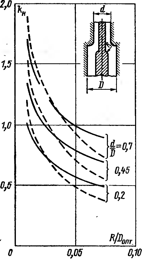

На рис. 11.14, а представлены зависимости коэффициента kH от размеров ступенчатого перехода в области / локальной неравномерности.
По этим графикам с помощью критерия оптимизации kn =1 построены на рис. 11.15 зависимости оптимального относительного радиуса закругления кромки R/Donт от соотношения диаметров соединяемых фидеров d/D и волнового сопротивления W.
Аналогично можно получить зависимости оптимального относительного радиуса закругления кромки остальных вариантов рис. 11.14 от волнового сопротивления.
Размеры выбираемые с помощью приведенных зависимостей, являются оптимальными, так как обеспечивают при заданной электрической прочности в области локальной неравномерности наименьшую трудоемкость изготовления, а следовательно, и наибольшую технологичность. Графоаналитический метод, основанный на условии равнопрочности, позволяет определять оптимальные размеры элементов АФТ, обеспечивающих надежную работу.

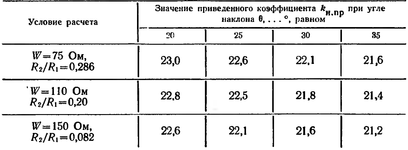

Описание зависимости коэффициента неравномерности электрического поля от варьируемых геометрических размеров может находиться методом планирования эксперимента при варьировании отношения радиусов внутреннего и внешнего электродов, а также угла наклона стороны трапеции.
Можно показать, что приведенный коэффициент неравномерности электрического поля  минимизируется при уменьшении отношения R1/R2 и при увеличении значения угла наклона Θ.
Рис. 11.16. Схематическое изображение трапецеидальной шайбы между внутренним и внешним электродами и зависимости приведенного коэффициента неоднородности k от угла наклона Θ для значений R2/R1—а и зависимости Е от угла наклона для расчетных значений (штриховые кривые) и для экспериментальных (сплошные кривые) — б
Отношение R2/R1 определяет волновое сопротивление фидера:
Для волновых сопротивлений 75 и 150 Ом отношение R2/R1 получается небольшим, что и требуется по модели. Угол Θ следует выбирать для данного отношения с учетом конструктивных ограничений по размеру меньшего основания трапеции, прилегающего к внешнему электроду, в пределах 20... 30° (табл. 11.9).
Таблица 11.9
Результаты расчетов приведены на рис. 11.16.
Из приведенных расчетов вытекают следующие выводы:
  1. Центрирующие шайбы коаксиальных фидеров трапецеидальной формы имеют относительно простую технологическую форму, повышающую электрическую прочность изоляционного промежутка за счет увеличения пути тока утечки и за счет плавного увеличения объема диэлектрика в пространстве между электродами.
  2. Геометрические размеры шайбы выбираются по расчетной теоретической модели. Отношение R2/R1 минимизируют в пределах 0,3... 0,2, а угол Θ наклона стороны трапеции максимизируют до значения примерно 20 ... 30°.
  3. Используя полученную модель для оценки приведенного коэффициента неравномерности, можно подобрать угол Θ (или отношение R2/R1), обеспечивающий приемлемые значения коэффициента  22,0 ... 23,0.
