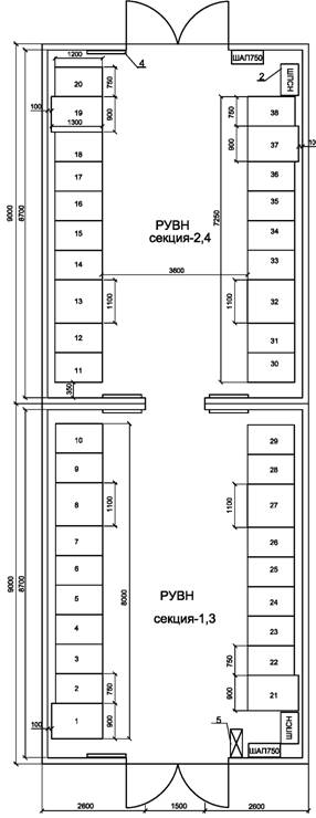

Компоновка оборудования ЗРУ с ячейками КРУ-2-10СТ
Наименование
Обозначение
кол.
1.
Комплектное распределительное устройство
КРУ—2—1 ОСТ 'аналог Nxair, Pixx)
38.
2.
Шкаф питания собственных нужд
ШПСН
1.
3.
Шкаф аварийного питания
ШАП750
1.
4.
Тепловой конвертор
ЭВНБ—1.5М 1.5кВт
6.
5.
Тележка для выката выключателей
1.
ЗРУ/ОЭн Т- 6-10-УХЛ1
Компоновка оборудования ЗРУ с ячейками КРУ-2-10СТ (аналое Nxair, Pixx)
Наименование
Обозначение
кол.
1.
КС-10 (аналое D- 12Р)
38.
2.
ШПСН
1.
3.
ШАП750
1.
4.
Тепловой конвертор
ЭВНБ—1.5М 1.5кВт
6.
5.
1.
ЗРУ/ОЭн Т-6-10-УХЛ1
Компоновка оборудования ЗРУ с ячейками КС—10(аналог D-12P)
