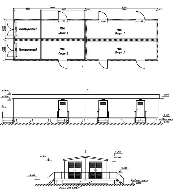

РТП/ОЭнТ-5-20/0,4-УХЛ1 - компоновка
РТП/ОЭнТ—5—20/0,4—УХЛ1
РТП/ОЭнТ-5-20/0,4-УХЛ1 - размеры
РТП/ОЭнТ—5—20/0,4—УХЛ 1

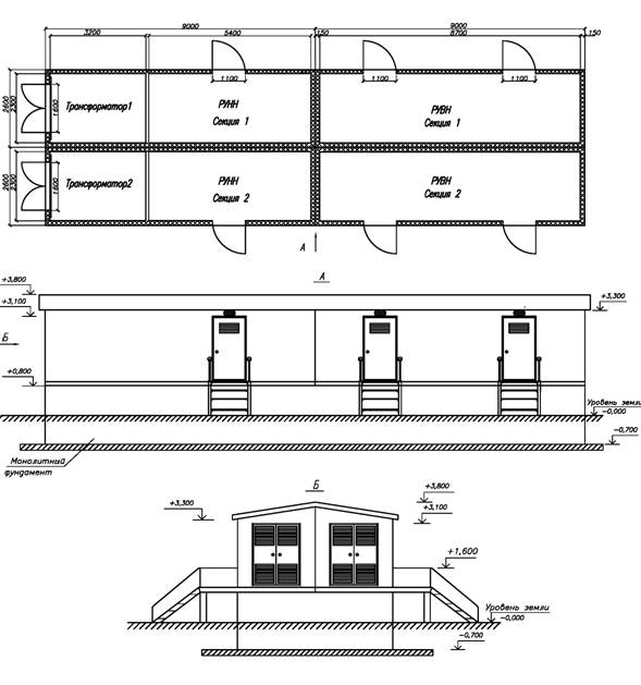

РТП/ОЭн Т— 5—20/0,4—УХЛ 7
РТП/ОЭн Т—5—20/0,4—УХЛ 7

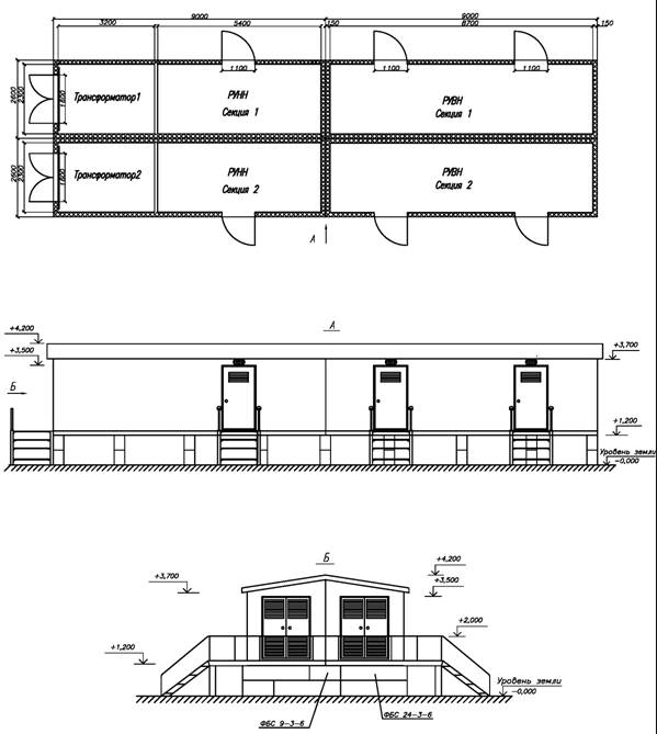

Варианты установки здания

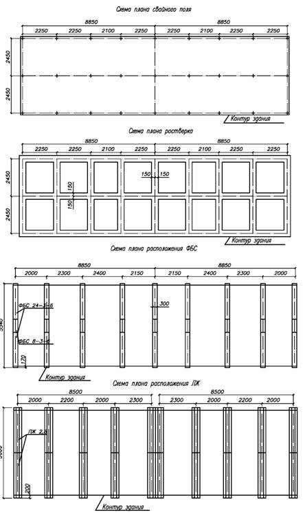

РТП/ОЭн Т— 5—20/0,4 —УХЛ 1

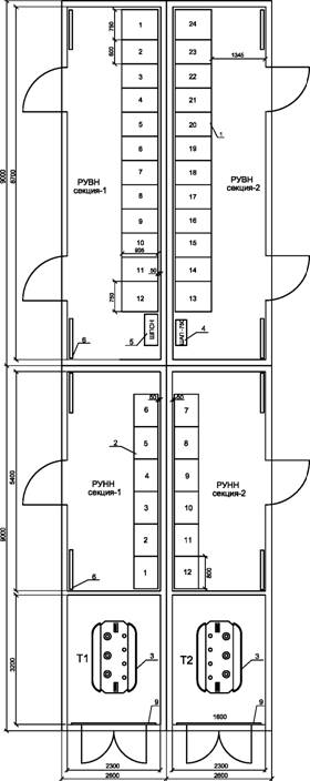

Принципиальная однолинейная схема РУ СТ-20 и ЩО-02
Наименование
Обозначение
кол.
1.
Распределительное устройство
РУ СТ—20
24.
2.
Панель распределительного щита одностороннего обслуживания
ЩО—02
12.
3.
Трансформатор
ТМГ1 600 кВА
2.
4.
Шкаф аварийного питания
ШАП750
1.
5.
Шкаф питания собственных нужд
ШПСН
1.
6.
Тепловой конвертор
ЭВНБ—1.5М 1.5кВт
8.
7.
Барьер съемный
2.
Примечание:
Отсеки РУ 0,4 кв и силовых трансформаторов разделена между собой несгораемыми перегородками.
Компоновка оборудования РТП с ячейками РУ СТ-20 и ЩО

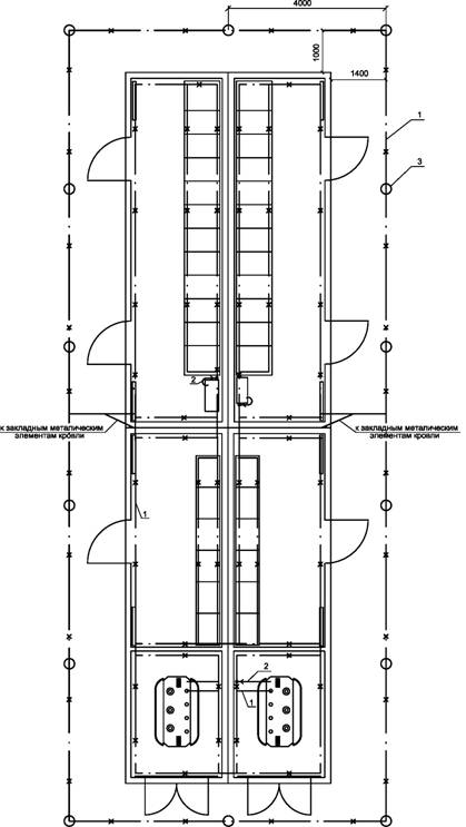

Провод ПВ1-1х25
Электрод заземления 4м Ст.уг. 50x50x5 Внутренний контур заземления проходит по стенам на высоте 400 мм от пола.
Контур заземления
