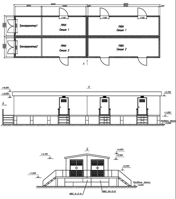

РТП/ОЭнТ-3-10/0,4-УХЛ1 размеры здания при установке на монолитный фундамент
РТП/ОЭнТ-3- 10/0,4—УХЛ1
РТП/ОЭнТ-3-10/0,4-УХЛ1 размеры здания при установке на свайный фундамент
РТП/ОЭнТ-3- 10/0,4-УХЛ 1
РТП/ОЭнТ-3-10/0,4-УХЛ1 размеры здания при установке на фундаментные блоки
РТП/ОЭнТ-3- 10/0.4-УХЛ1
РТП/ОЭнТ-3-10/0,4-УХЛ размеры здания при установке на лежнях1
Варианты установки здания
Варианты установки здания РТП/ОЭнТ-3-10/0,4-УХЛ1

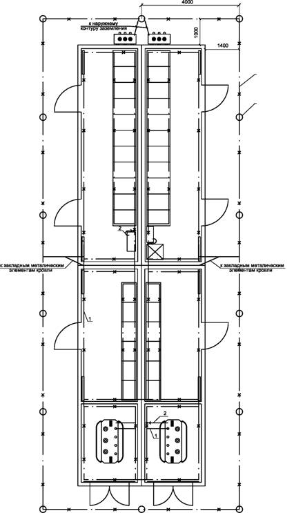

Контур заземления РТП/ОЭнТ-3-10/0,4-УХЛ1
Провод ПВ1-1х25
Электрод заземления 4м Ст.уг. 50x50x5 Внутренний контур заземления проходит по стенам на высоте 400 мм от пола.
Контур заземления
