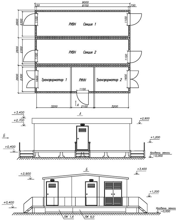

РТП/ОЭнТ-6-20/0,4-УХЛ1 - размеры
РТП/ОЭн Т— 6—20/0,4—УХЛ 1
РТП/ОЭн Т— 6—20/0,4—УХЛ1

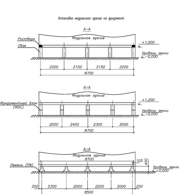

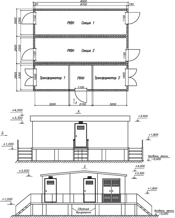

Варианты установки здания

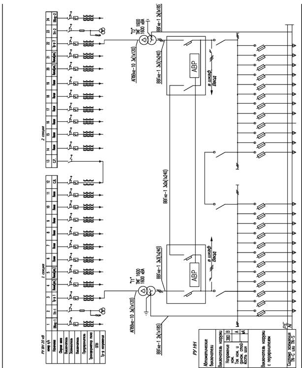

Принципиальная однолинейная схема. РУ СТ-20 и ШРНН

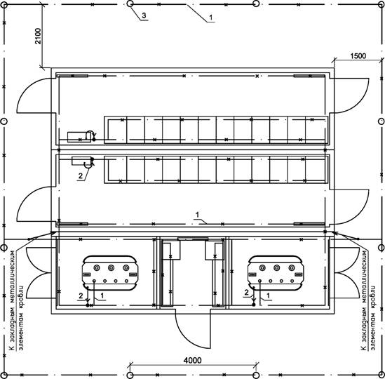

Провод        ПВ1 -1x25
З.Электрод заземления 4м Ст. уг. 50x50x5 Внутренний контур заземления проходит по стенам на Высоте 400 мм. от пола.
Контур заземления
