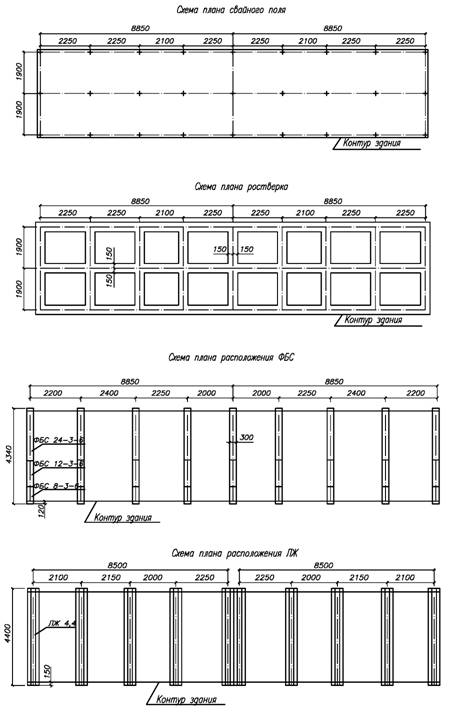

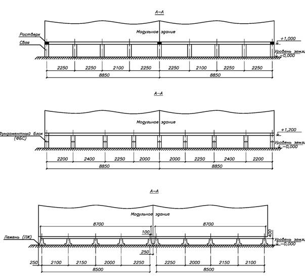

Варианты установки здания
ЗРУ/ОЭн Т—4— 10-УХЛ1

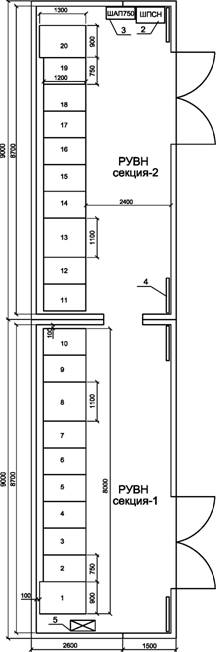

Компоновка оборудования РП с ячейками КРУ-2-WCT (аналог Nxair, Pixx)
Наименование
Обозначение
кол.
1.
Комплектное распределительное устройство
КС-10 (аналое D-12P)
20.
2.
Шкаф питания собственных нужд
ШПСН
1.
3.
Шкаф аварийного питания
ШАП750
1.
4.
Тепловой конвертор
ЭВНБ- 1.5М 1.5кВт
4.
5.
Тележка для выката выключателей
1.
Компоновка оборудования РП с ячейками КС-10(аналог D-12P)
