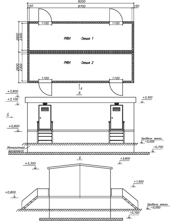

РП/ОЭнТ-3-10-УХЛ1 размеры здания при установке на монолитный фундамент
РП/ОЭнТ-3-10-УХЛ1

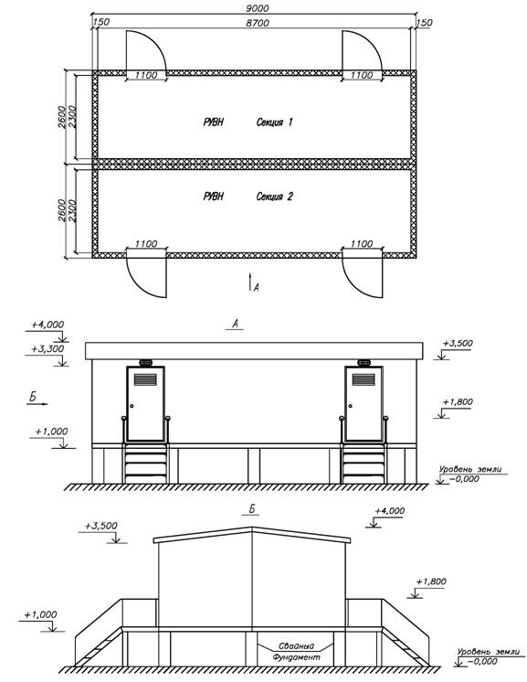

РП/ОЭнТ-3-10-УХЛ1 размеры здания при установке на свайный фундамент
РП/ОЭнТ-3-10-УХЛ1

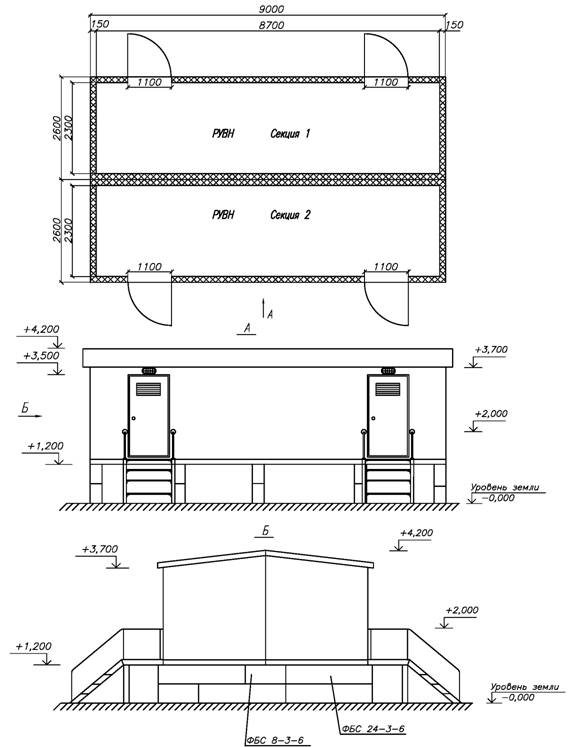

РП/ОЭнТ-3-10-УХЛ1 размеры здания при установке на фундаментные блоки
РП/ОЭнТ-3-10-УХЛ1

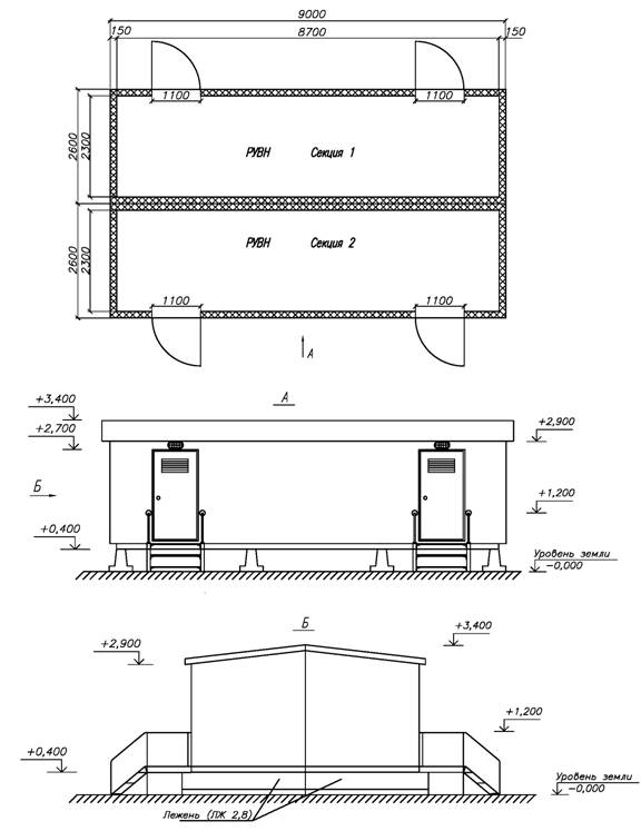

РП/ОЭнТ-3-10-УХЛ1 размеры здания при установке на лежнях
РП/ОЭнТ-3- 10-УХЛ1

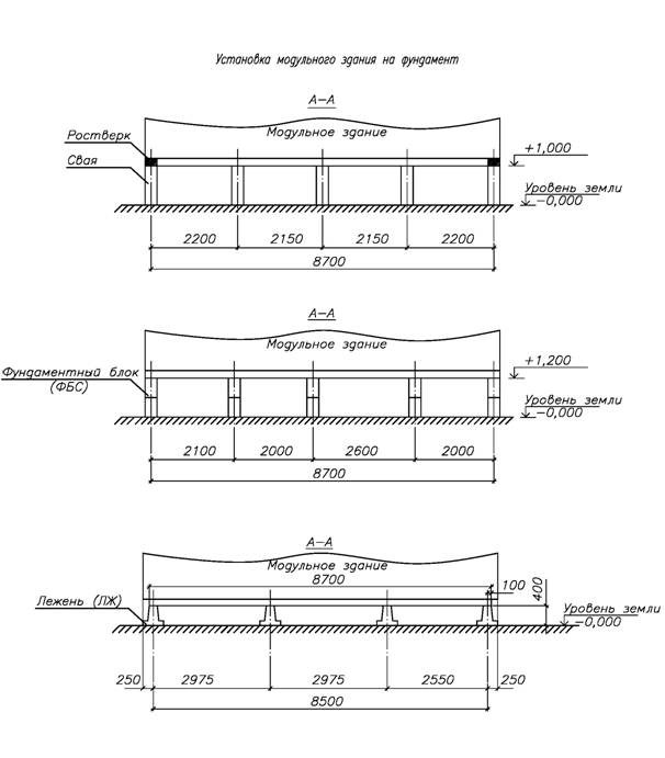

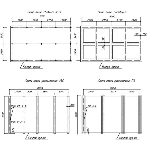

Варианты установки здания
РП/ОЭнТ-3-10-УХЛ1 варианты установки здания
РП/ОЭнТ-3-10-УХЛ1

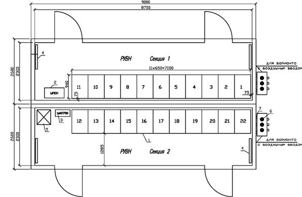

РП/ОЭнТ-3-10-УХЛ1 компоновка оборудования РП с ячейками KCО-298MSM
РП/ОЭнТ-3- 10-УХЛ1
Компоновка оборудования РП с ячейками KCО-298MSM "Волжанка "(аналог D— 12РТ)

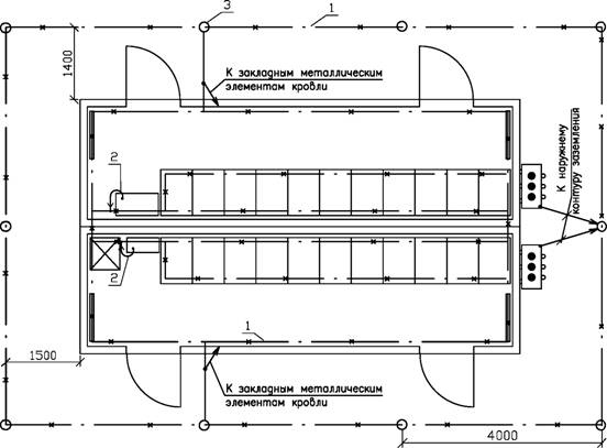

РП/ОЭнТ-3-10-УХЛ1 заземление
Провод        ПВ1 -1x16
З. Электрод заземления 4м Ст. ys. 50x50x5 Внутренний контур заземления проходит по стенам на Высоте 400 мм. от пола.
РП/ОЭнТ-3- 10-УХЛ1
Контур заземления
