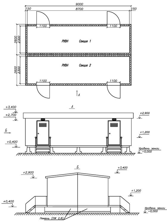

РП/ОЭнТ-4-20-УХЛ1 - размеры
РП/ОЭн Т—4—20—УХ/11
РП/ОЭн Т—4—20—УХЛ 1
РП/ОЭн Т—4—20—УХЛ 1
РП/ОЭн Т—4—20—УХЛ 1
РП/ОЭн Т—4—20—УХЛ1
Варианты установки здания

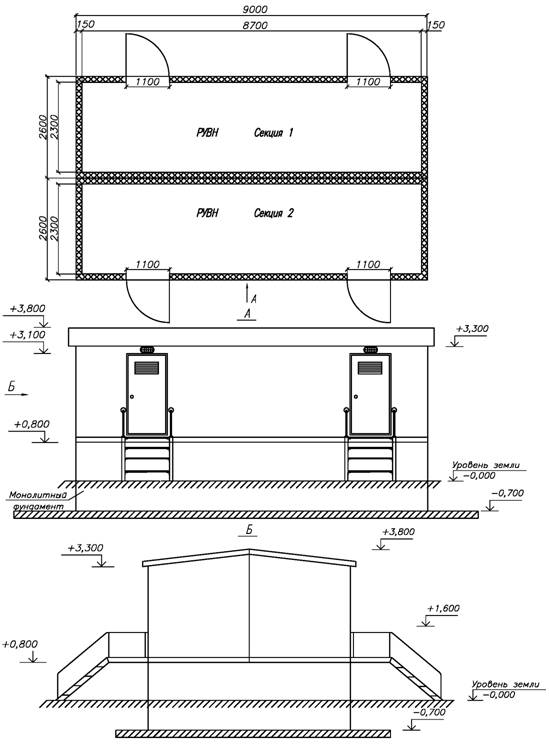

РП/ОЭнТ-4-20-УХЛ1 - компоновка
РП/ОЭн Т—4—20—УХЛ 1
