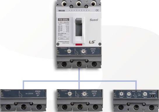

Susol TD & TS MCCB Основные характеристики
Автоматические выключатели в литом корпусе для защиты распределительных сетей

Расцепитель |
| Теплоэлектромагнитный |
| • С нерегулируемыми уставками теплового и электромагнитного расцепителей FTU |
| • С регулируемой уставкой теплового и нерегулируемой уставкой электромагнитного расцепителя FMU |
| • С регулируемыми уставками теплового и электромагнитного расцепителей | ATU |
| • Только с электромагнитным расцепителем |
| MTU *** |
| Электронный |
| • LSI |
| ETS *** |
| • LSI |
| ETM *** |
