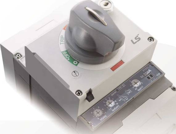

Автоматические выключатели Susol TD и TS могут быть установлены непосредственно на монтажной панели.
Фиксированный монтаж автоматического выключателя

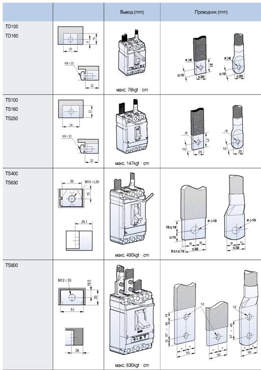

Если подключение шин или кабелей к автоматическому выключателю на монтажной панели осуществляется сзади, необходимо соблюдать соответствующие безопасные расстояния
Susol
Присоединение проводника к выводу
