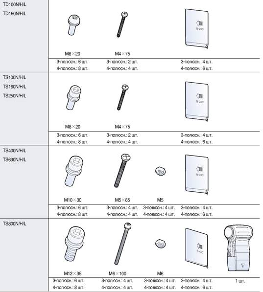

Аксессуары, входящие в стандартную комплектацию
В стандартную комплектацию автоматических выключателей Susol TD и TS входят следующие аксессуары для монтажа, подключения и ручного управления.
