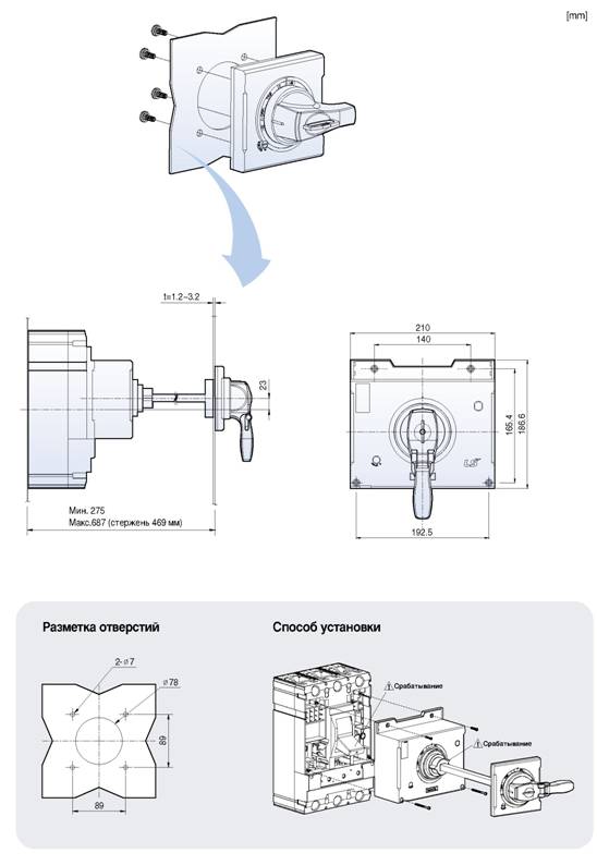

Susol
EH4 для TS800
Выносные поворотные рукоятки

Сводная таблица размеров выносных поворотных рукояток
Модель
EH1
EH2
EH3
EH4
Применяется с выключателями
TD160
TS250
TS630
TS800
A (мм)
Мин. 163
Мин. 163
Мин. 228
Мин. 275
Макс. 585
Макс. 585
Макс. 645
Макс. 687
B (мм)
71.8
78.5
131
165.4
C (мм)
60
60
93
140
D (мм)
81
96
129
192.5
E (мм)
81.3
91.8
147.5
186.6
F (мм)
90
105
140
210
Стержень (мм)
469
469
469
469

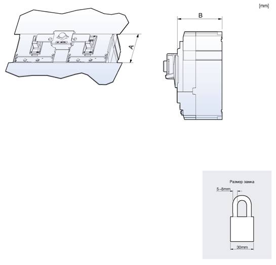

Устройство механической взаимной блокировки
A (мм)
B (мм)
TD160
83
86
TS250
102
86
TS630
168
110
TS800
201
135
MIT13, MIT23, MIT33, MIT43

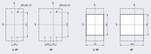

TS400/630
200
139.5
46.5
TS400/630
200
139.5
93

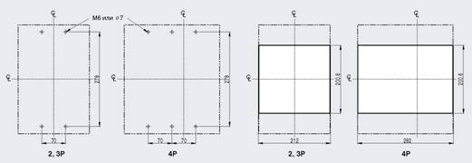

TS800
278
210
70
TS800
278
210
140
