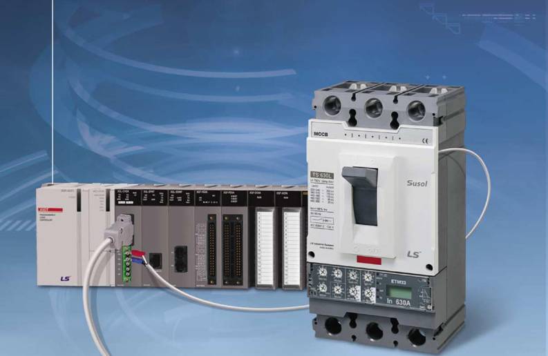

MCCB Интерфейс
Интерфейс: RS485 (ModBUS)
Передаваемые данные:
Значения уставок
Значение наибольшего из трех фазных токов
Измеренные действующие значения фазных токов и тока в нулевом рабочем проводнике
Аварийные сообщения: тип аварии и обозначение аварийной фазы
Сетевой адрес задается с помощью кнопки TR и отображается на ЖК-дисплее амперметра
Управление функцией логической селективности
Источник питания: внешний источник 24 V постоянного тока
