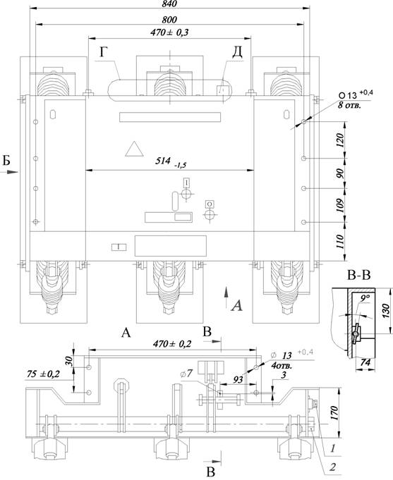

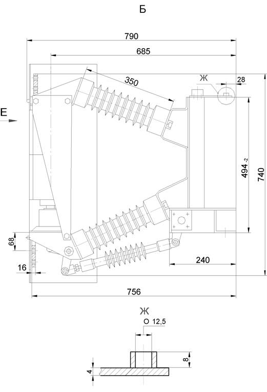

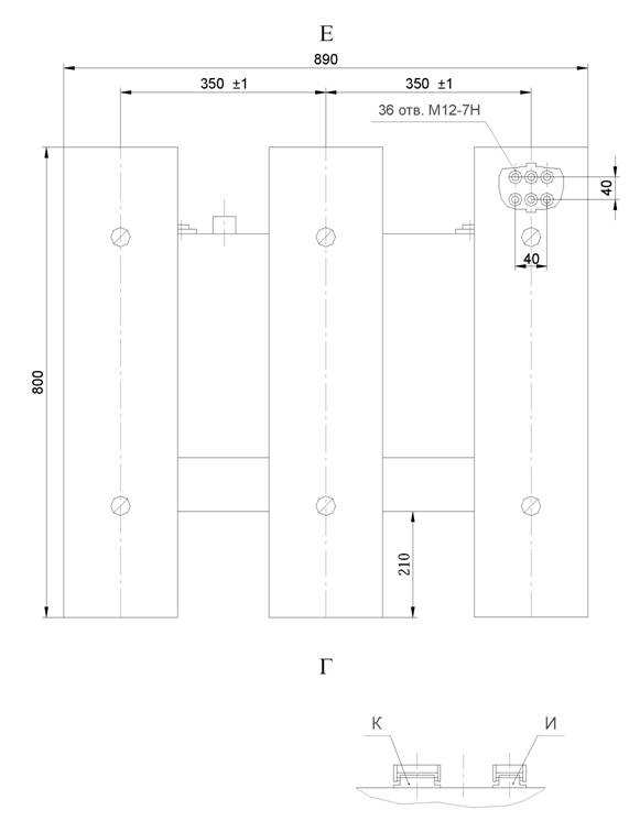

Приложение Б (справочное)
Габаритные, установочные и присоединительные размеры трехполюсного выключателя
1- болт заземления; 2- хвостовик вала
размеры трехполюсного выключателя Ж
Рисунок Б.2
размеры трехполюсного выключателя ВБ-35
Рис.
Обозначение
Б.1
Д - зажим HC-DS29T
Б.3
И - вилка Han 16E К - вилка Han 24E

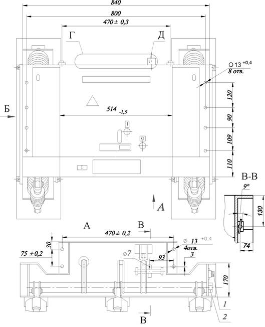

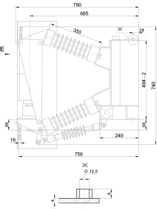

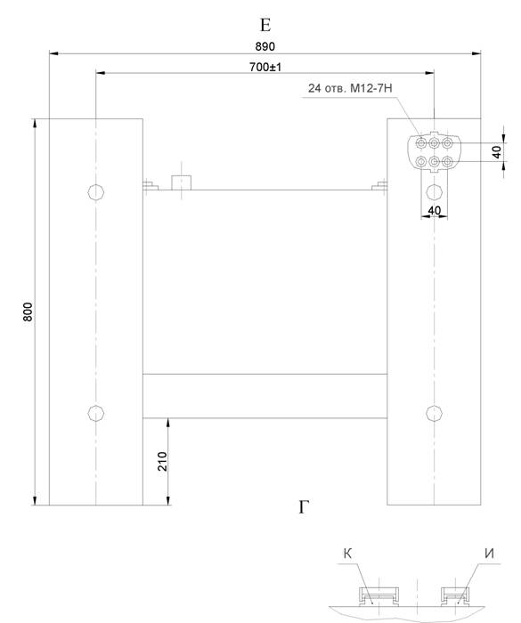

Приложение В (справочное)
Рисунок В.1
Габаритные, установочные присоединительные размеры двухполюсного выключателя
1- болт заземления; 2-хвостовик вала
размеры двухполюсного выключателя сбоку
размеры двухполюсного выключателя Е
Рис.
Обозначение
В.1
Д - зажим HC-DS29T
В.3

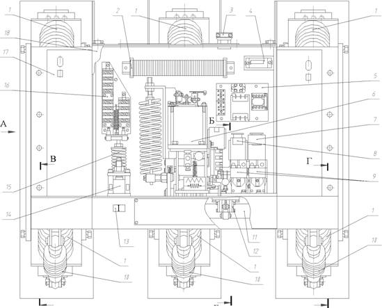

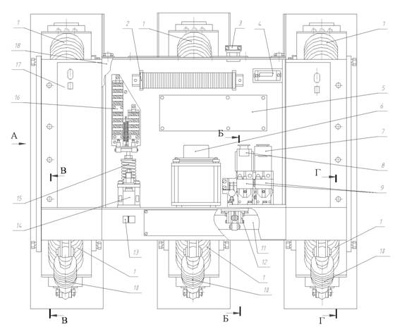

Приложение Г (справочное) Общий вид выключателя
- изолятор
- колодка клеммная
- зажим кабельный
- счетчик импульсов
- панель управления
- привод пружинный
- расцепитель с питанием от независимого источника
- отключающий электромагнит
- расцепитель максимального тока
- тяговый изолятор
- вал
- блок защелки
- флажок состояния выключателя
- демпфер
- пружина отключения
- переключатель для внешних вспомогательных цепей
- блок привода
вид выключателя ВБ-35
В
Г
- крышка
Рисунок Г.1 Выключатель с пружинным приводом

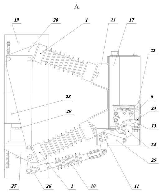

Выключатель с электромагнитным приводом сбоку
1-изолятор; 6 - пружинный привод; 10 - тяговый механизм; 11- вал; 13 - флажок состояния выключателя; 17 - блок привода; 19 - кожух; 20 - кронштейн; 21 - кронштейн; 22 - кнопка включения; 23 - кнопка отключения; 24 - кулачок; 25 - рычаг вала; 26 - рычаг; 27 - кронштейн; 28 - блок дугогасительный (полюс); 29 - риска на подвижном контакте
КДВ.
Рисунок Г.3

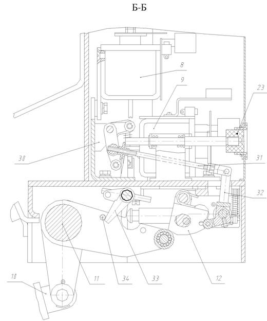

электромагнитный привод
8 - отключающий электромагнит; 9 - расцепитель максимального тока; 10 - тяговый изолятор; 11 - вал; 12 - блок защелки; 23 - кнопка отключения; 30 - механизм отключения; 31- шпилька; 32 - рычаг блока защелки; 33 - рычаг; 34 - стержень.
Рисунок Г.4

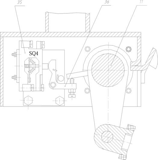

защелка
В-В
11 - вал; 35 - контактный узел; 36 - рычаг
Рисунок Г.5

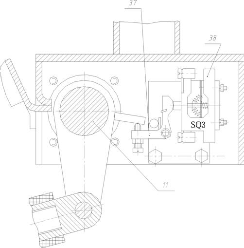

Г- Г
контактный узел
11- вал; 37 - контактный узел; 38 - рычаг
Рисунок Г.6

Для оценки реальной выработки контактов на штоке подвижного контакта камеры нанесена риска (индикатор износа) 29 (рисунок Г.3) по расстоянию от которой до фланца камеры можно судить о степени износа контактов. При видимом отсутствии зазора между риской и фланцем камеры дальнейшая эксплуатация камеры недопустима.
