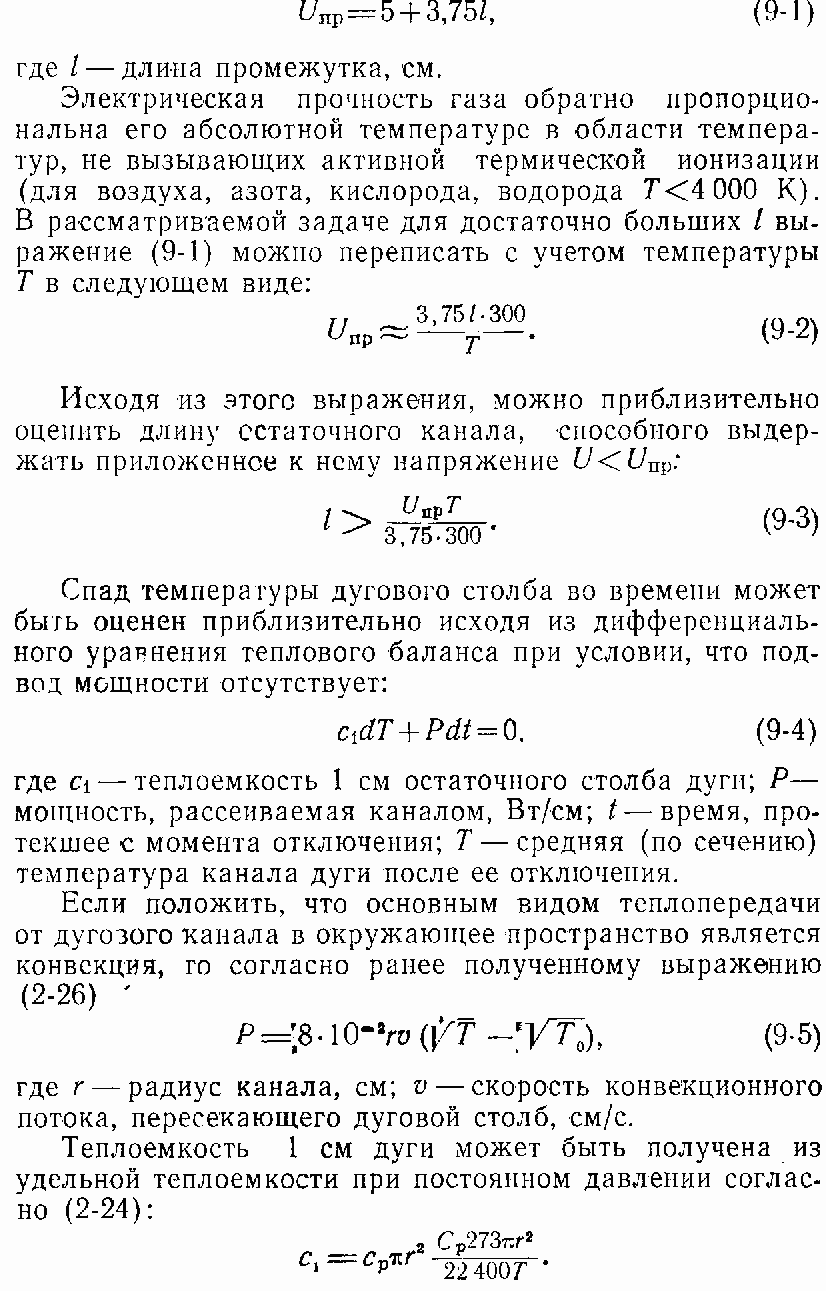

Электрическое пробивное напряжение, кВ действ, промежутка с неравномерным электрическим полем при атмосферном давлении и нормальной температуре (300 К)
может быть приблизительно оценено по эмпирической формуле Панова:

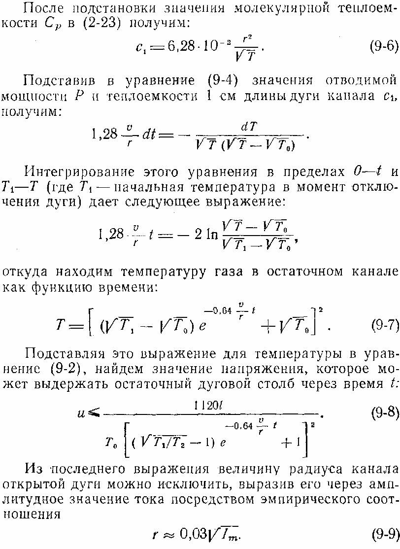

Для температур Τ1 и Т2 можно принять конкретные числовые значения, т. е. положить начальную температуру газа в канале дуги Т1=6 000 К, а температуру окружающей среды Т0=300 К. Неопределенной величиной в условиях естественной конвекции является скорость υ проникновения газового потока окружающей среды в дуговой столб. Скорость движения нагретого воздуха околодугового канала составляет 100—150 см/с.

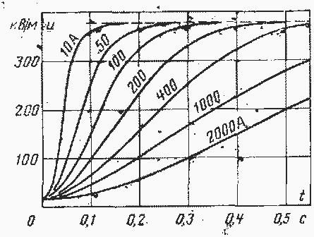

Рис. 9-1. Расчетные зависимости нарастания электрической прочности промежутка от времени после отключения различных токов.

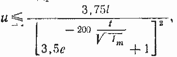

Подсчеты показывают, что при естественной конвекции скорость проникновения воздуха (в среднем по всему сечению) может быть принята не более нескольких сантиметров в секунду. Если сопоставить результаты, полученные по формуле (9-8), с опытными данными, то для ориентировочных расчетов можно рекомендовать следующее выражение для напряжения, которое можно приложить к остаточному столбу спустя время i после его отключения без повторного зажигания дуги:
(9-10)
где l — длина дугового канала в момент отключения, см; t — время, протекшее с момента отключения, с; Iт — ток в дуге (амплитудное значение), А; и — выдерживаемое напряжение, кВ действ.

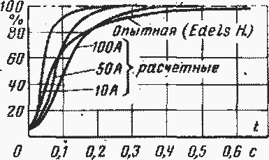

На рис. 9-1 приведены зависимости и от времени для различных токов отключаемой дуги и длины, равной 1 м. Построенные кривые хорошо отображают действительный характер восстановления прочности дугового промежутка после его отключения от сети.
Рис. 9-2. Сравнение зависимостей (опытных и расчетных) пробивной прочности промежутков от времени.
На рис. 9-2 сопоставлен характер роста электрической прочности открытой дуги для токов 10; 50 и 100 А в процентах от полной конечной прочности (принятой за 100%) и опытная кривая по данным Г. Эдельса [Л. 37], полученная на открытой дуге длиной в 5 мм. На рис. 9-2 видим хорошее совпадение характеров изменения прочности промежутка во времени, полученной расчетным и опытным путями.

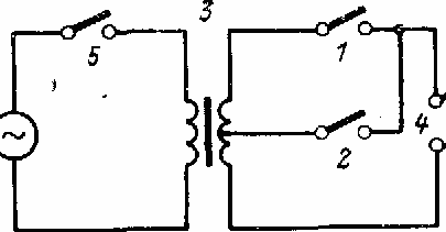

Рис. 9-3. Схема установки для лабораторного определения времени деионизации открытого промежутка после его отключения.
На рис. 9-3 показана лабораторная схема, которая использовалась при исследовании восстановления электрической прочности дугового промежутка после его отключения. Перед началом опыта выключатель 2 замкнут, а промежуток или гирлянда изоляторов 4, на которых возбуждается дуга, перемыкается тонкой проволокой. При включении выключателя 5 на промежутке возникает открытая дуга, которая после нескольких полупериодов горения отключается выключателем 2. Спустя некоторое время выключатель 1 подает напряжение от трансформатора 3 на промежуток 4. При этом можно наблюдать повторное дуговое перекрытие или отсутствие его. Регулируя напряжение трансформатора 3 и время паузы между отключением выключателя 2 и включением выключателя 1, можно определить время бестоковой паузы, после истечения которого повторное включение рабочего напряжения сети не приведет к возобновлению дуги на гирлянде изоляторов.

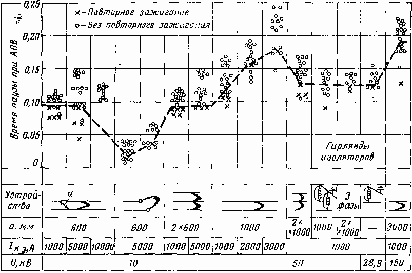

Рис. 9-4. Время, необходимое для деионизации дугового промежутка после снятия напряжения при различных условиях горения дуги (по Томмену).
На диаграмме (рис. 9-4), полученной Г. Томменом [Л. 38], доказано время деионизации столба дуги при различных токах и напряжениях, а также при различных видах короткого замыкания и расположениях дуги по отношению к шинам подстанции. Ломаная кривая изображает границу допустимых минимальных значений времени паузы, ниже которых зажигание дуги возможно при повторной подаче напряжения. При значениях времени, превышающих указанную границу, повторные зажигания дуги исключаются полностью.
Интересно, что время деионизации заметно снижается, когда дуга возникает на концах подстанционных шип, т. е. когда ее опорные точки оказываются неподвижными. В этом случае к моменту отключения дуга способна достигнуть значительно большей длины, чем на параллельных шинах, вследствие этого напряженность электрического поля уменьшается и время, необходимое для деионизации, также уменьшается (рис. 9-4). Все данные рис. 9-4 получены при отсутствии ветра.
Результаты исследования показывают отсутствие роста времени деионизации остаточного канала дуги с возрастанием тока при напряжении 10 кВ. Это может быть объяснено тем, что с увеличением тока в дуге она успевает за время горения сильно вытягиваться за счет электродинамических сил, что приводит к уменьшению действительной напряженности электрического поля в дуговом столбе при повторной подаче напряжения.
При более высоком напряжении (50 кВ), но меньших токах, зависимость времени деионизации от тока находится в большем согласии с теорией, чем при 10 кВ.
Более поздними опытами [Л. 39] было установлено, что в ряде случаев существует зависимость между временем деионизации открытой дуги и длительностью ее горения перед отключением. Это имеет место в тех случаях, когда дуга не может свободно перемещаться в пространстве. По-видимому, с увеличением времени горения дуги образуется значительная зона раскаленного воздуха, окружающего дуговой столб, который затрудняет его деионизацию. По данным опыта при мощности короткого замыкания в 2 000 МВ-А и рабочем напряжении 230 кВ наблюдалось возрастание времени деионизации с 4 до 12 периодов (при 60 Гц) при увеличении времени горения дуги с 2 до 5 периодов соответственно.
