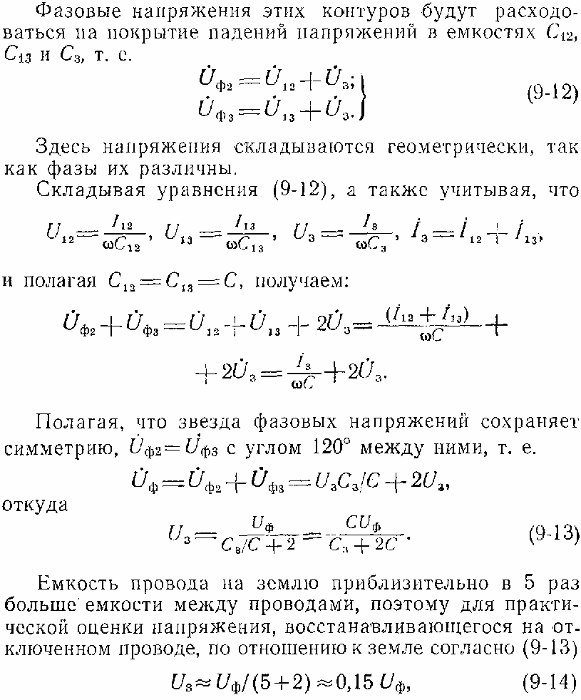

Действительно, когда дуга перекрытия на землю угаснет (рис. 9-5), напряжение на отключенном проводе фазы 1 будет определяться соотношением емкостей между проводами С13 и С12 и между проводами и землей С3.
Восстанавливающееся напряжение на отключенном проводе фазы 1 может быть определено из совместного решений уравнений напряжения двух связанных между собой контуров:
для фазы 2: емкости —Сз — земля;
для фазы 3: емкости C12—Сз — земля.
т. е. только 15% фазового напряжения может восстановиться на отключенной фазе после угасания дуги между проводом и землей.
