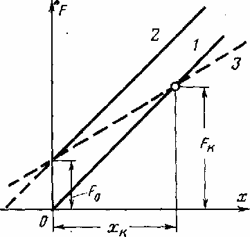

Износ контактов под действием вибрации контактов имеет место почти в равной степени как в аппаратах высокого, так и низкого напряжения. Природа этого явления заключается в том, что при смыкании контактов в процессе включения имеют место соударения и отбросы контактов друг от друга за счет сил упругих деформаций металла. При отпрыгивании контактов друг от друга между ними возникает дуга, которая продолжает гореть, пока контакты снова нс сомкнутся, и вновь может образоваться при последующем отбросе. Таких отбросов и смыканий в процессе одной операции включения может быть несколько, а общее время вибраций достигает иногда 10 мс и более. Для уменьшения вибрации контактов применяется ряд мер и в первую очередь предварительное нажатие в контактах [Л. 68].
Рис. 10-1. Силовые характеристики пружин с предварительным натягом и без него.
На рис. 10-1 показана диаграмма, из которой ясна идея предварительного затягивания контактных пружин. Прямая 1 представляет собой зависимость силы, с которой прижимается подвижный контакт к неподвижному без предварительного нажатия, проходя путь х. При х=0, когда контакты начинают соприкасаться со значительной скоростью, благодаря соударению масс контактов возникает сила упругих деформаций металла. Поскольку в начале процесса контактная пружина еще не сжата, сила упругой деформации, направленная встречно, не встретит существенных сопротивлений и контакты будут отброшены на относительно большое расстояние друг от друга. Если контактную пружину предварительно затянуть (прямая 2 на рис. 10-1), то соприкосновение
контактов начнется сразу с начальной силой F0 и, следовательно, упругие силы при отбросе должны преодолеть прежде всего эту силу, чтобы отброс произошел. Предварительное затягивание контактной пружины позволяет для получения необходимого нажатия в контактах во включенном положении Fк брать менее жесткие пружины (прямая 3) и представляет собой наиболее простое средство для ограничения вибраций контактов при включении. Предварительное нажатие повышает значения сваривающих токов и широко применяется в коммутационных аппаратах высокого и низкого напряжения.
