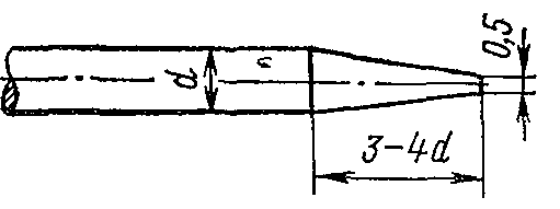

Заточенный вольфрамовый электрод
а)   вольфрамовый пруток рубится на части, затачивается на конус на длине, равной 3—4 диаметрам прутка (рис. 3-4), и вставляется в аргонодуговую горелку.
Рис. 3-4. Заточенный вольфрамовый электрод.
Длина части вольфрамового электрода, выступающего из сопла горелки, не должна превышать 3—5 мм. При выдвижении вольфрамового электрода на большую величину надежность защиты аргоном зоны сварки значительно уменьшается;

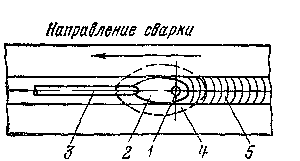

Схема введения присадочной проволоки в сварочную ванну
Рис. 3-6. Схема введения присадочной проволоки в сварочную ванну.
1 — вольфрамовый электрод; 2 — сварочная ванна; 3 — присадочная проволока; 4 — зона действия защитного газа; 5 — сварной шов
При сварке без присадочной проволоки вольфрамовый электрод держат под углом 90° к плоскости сварки. Длина дуги поддерживается в пределах 1,5—2 мм. Движение горелки по шву — поступательное без поперечных колебаний.
Правильное расположение горелки и присадочной проволоки показано на рис. 3-5.
Аргонодуговая сварка с применением присадочной проволоки выполняется слева направо (левый способ). Присадочная проволока подается в ванну расплавленного металла впереди дуги под небольшим углом к поверхности сварочной ванны. Конец присадочной проволоки должен находиться на некотором расстоянии от столба дуги, в начале сварочной ванны (рис. 3-6), но обязательно под защитой струи аргона,

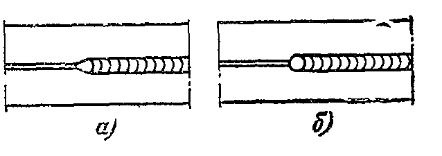

Зависимость проплавления корня шва от формы сварочной ванны
Рис. 3-7. Зависимость проплавления корня шва от формы сварочной ванны. а — хорошее проплавление; б — недостаточное проплавление.
Обычно при аргонодуговой сварке применяют сварочную проволоку диаметром 1,6—2,0 мм. В отдельных случаях при сварке толстого металла может применяться проволока диаметром 3 мм. Применять присадочную проволоку большого диаметра при аргонодуговой сварке не рекомендуется.
При сварке стыковых соединений с разделкой кромок корневой слой выполняется только за счет поступательного движения горелки и сварочной проволоки, и поперечные колебания не применяют. Степень проплавления кромок определяют по форме сварочной ванны: хорошему проплавлению соответствует продолговатая форма сварочной ванны, круглая форма ванны свидетельствует о недостаточном проплавлении (рис, 3-7). При заполнении остальной части разделки техника аргонодуговой сварки меняется: кроме поступательного движения, горелке также придают поперечные колебательные движения.
