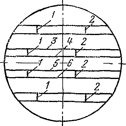

  3. Необходимо устанавливать правильную последовательность выполнения сварных швов. В первую очередь необходимо сварить швы, не создающие жесткого контура для остальных швов. Например, при сварке нижней и верхней плиты металлоконструкций реактора типа РБМК в первую очередь сваривают короткие поперечные швы, а затем длинные продольные (рис. 5-1). Нарушение этого порядка сварки может привести к возникновению трещин в пересечении швов.

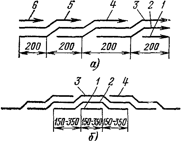

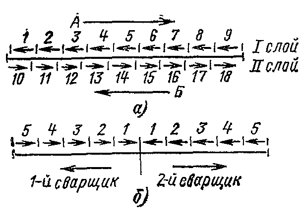

4. Следует иметь в виду, что наибольшие деформации образуются при наложении шва от начала до конца — напроход. Для уменьшения деформаций швы необходимо выполнять от середины к концам или использовать обратноступенчатый способ (рис. 5-2,а). Наиболее эффективен этот способ при выполнении шва одновременно двумя сварщиками (рис. 5-2,6). При сварке многослойных швов обратноступенчатым способом начало и конец отдельных ступеней в каждом проходе следует смещать относительно предыдущих на 20—40 мм.
Обратноступенчатый порядок наложения швов
Рис. 5-2. Обратноступенчатый порядок наложения швов (длинной стрелкой показано общее направление сварки, короткими стрелками — направление сварки участков шва), а — сварка многослойного шва; б — сварка шва одновременно двумя сварщиками.

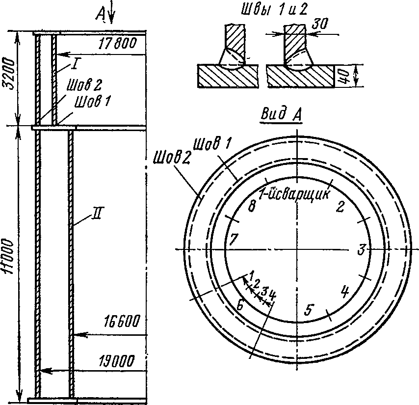

7. При монтаже металлоконструкций практикуется выполнение сварных швов одновременно двумя, четырьмя, шестью сварщиками и т. д. Такой метод позволяет получать минимальные деформации при сварке крупногабаритных конструкций. Например, приварка верхнего бака биологической защиты к нижнему установки РБМК-1000 осуществляется одновременно восемью сварщиками (рис. 5-5). Каждый сварщик сваривает спой участок применяя одноступенчатый метод сварки.
Длина ступеней 300—400 мм.
