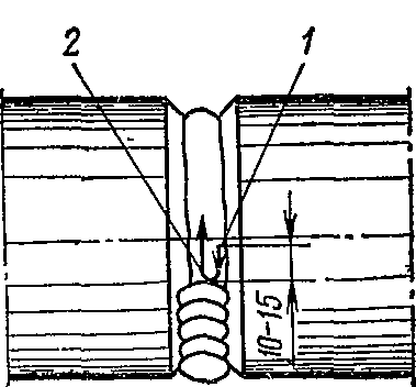

Зажигание дуги на ранее наплавленном металле
Рис. 4-5. Зажигание дуги на ранее наплавленном металле.
1 — место возбуждения дуги; 2 — начало шва.
  1. Зажигание дуги при сварке штучными электродами следует производить в разделке или на ранее наплавленном металле. Во втором случае дуга возбуждается па некотором расстоянии (10—15 мм) от начала шва, после чего электрод быстро возвращают назад и начинают процесс свар'ки. Такой прием начала сварки способствует уменьшению газовых пор в шве (рис. 4-5).
  2. Кратеры при всех видах сварки должны тщательно завариваться, плохо заплавленный кратер в большой степени подвержен образованию трещин и усадочных рыхлот. Металл шва вокруг кратера также может иметь газовые поры и неметаллические включения, которые не успели выделиться из-за быстрого отрыва электрода. Поэтому при заварке кратера концу электрода необходимо сообщать круговые, колебательные или другие движения, способствующие выделению газов и шлаков из шва. При аргонодуговой сварке заварку кратеров рекомендуется производить при некотором увеличении скорости сварки и длины дуги. При сварке с присадочной проволокой кратер необходимо выводить па ранее наплавленный металл шва.
