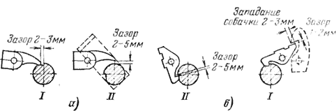

Регулировка блок-контактов КБВ и КБО имеет свои особенности:
Блок-контакт КБВ должен размыкаться в самом конце включения, чтобы дать возможность включиться MB.
Должны соблюдаться величины зазоров между собачками и храповичками блок-контактов (рис. 35).
Регулируемые зазоры быстродействующих контактов в приводе ПЭ-11
Рис. 35. Регулируемые зазоры быстродействующих контактов в приводе ПЭ-11.
а — блок-контакт КБВ; б — блок-контакт КБО; I — блок-контакт включен: II — блок-контакт отключен.
