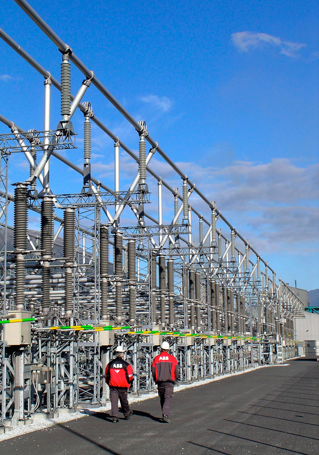

Периодические осмотры оборудования
Периодические осмотры оборудования без снятия с него напряжения являются одним из способов обнаружения дефектов, а тем самым обеспечения безаварийной работы электроустановок. Дефекты и неисправности при осмотрах выявляются визуально, на слух (необычные шумы, разряды), по характерному запаху (гари, дыма). Каждый осмотр охватывает собой обход всех, а на крупных электроустановках— части производственных помещений и открытых РУ.
Во время периодического осмотра проверяется состояние изолирующих конструкций и надежность креплений изоляторов и шин, состояние и отсутствие нагрева выше допустимых температур контактных соединений токоведущих частей, общее состояние выключателей, разъединителей, маслонаполненных аппаратов, силовых и контрольных кабелей, состояние и режимы работы трансформаторов и их охлаждающих и маслозащитных устройств. Проверяются режимы работы и исправность систем смазки, охлаждения и возбуждения генераторов и синхронных компенсаторов, состояние строительных конструкций производственных помещений (кровли, дверей, окон, и т. д.), а также средств связи, сигнализации и освещения, поддержание соответствующего микроклимата в шкафах КРУ, наличие в местах хранения средств по технике безопасности и противопожарного инвентаря. Проверяется в натуре схема электрических соединений РУ и действительное положение коммутационных аппаратов. Посещаются места работы ремонтных бригад.
При осмотре панелей релейной защиты и автоматики обращается внимание на исправность вторичных цепей, зажимных рядов, правильность положений переключающих устройств, накладок, рубильников, отсутствие выпавших флажков сигнальных реле, состояние надписей на панелях и т. д.
К периодическим осмотрам относятся также осмотры РУ в темноте, которые проводятся 1 раз в месяц. Целью таких осмотров является обнаружение сильного нагрева контактных соединений, искрений, разрядов и коронирования токоведущих частей.
