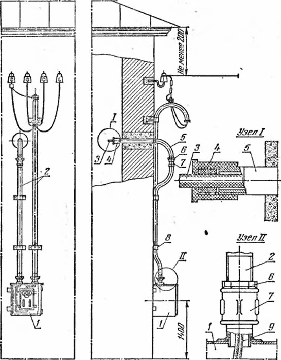

Вводы в здания, имеющие взрывоопасные помещения (рис. 51), существенно отличаются от ранее описанных. Ввод проводов в такие помещения осуществляется только в трубах (общих для фазных и нулевого проводов). При этом трубы должны иметь разделительные уплотнения, а отверстия для прохода труб (или кабелей) должны плотно заделываться несгораемыми материалами по всей толщине Прохода.
Для вводов в помещения классов В-I и В-Ia можно применять только медные провода, но не алюминиевые, которые допустимы для взрывоопасных помещений других классов. В помещениях класса В-I в двухпроводных цепях защищают от токов короткого замыкания как фазный, 1ак и нулевой провода и для их одновременного отключения ставят двухполюсные выключатели. Для заземления (зануления) прокладывают отдельный (третий) провод. Во взрывоопасных помещениях для вводов и для проводок применяют обычные водогазопроводные трубы и нормальные соединительные части к ним, а стальные тонкостенные и пластмассовые трубы для вводов использовать запрещается.
Устройство четырехпроводного ввода во взрывоопасные помещения
Рис. 51. Устройство четырехпроводного ввода во взрывоопасные помещения класса B-Ia, В-16, В-I 1а небронированным кабелем:
1 — шкаф навесной с выключателем и предохранителями; 2 — труба водогазопроводная; 3— кабель; 4 — сальник трубный; 5 — патрубок; 6 — гайка заземляющая; 7 — муфта; 8 — скоба; 9 — жилы кабеля.
Устройство ввода во взрывоопасное помещение с использованием ответвительной коробки
Рис. 52. Устройство ввода во взрывоопасное помещение с использованием ответвительной коробки У-409: а —расположение деталей; б — ввод проводов ПРКС в коробку; в — ввод небронированного кабеля в коробку; 1 — коробка У-409; 2 — кабель; 3 — втулка; 4 — патрубок; 5 — скоба крепления коробки; в — сальник трубный; 7 — сальниковый рожок коробки; 8 — шайба металлическая; 9 — резиновое уплотнительное кольцо; 10 — гайка; 11 — трубка хлорвиниловая; 12 — провод ПРКС.
